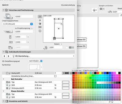

Stifteinstellung der globalen Bibliotheken Archicad 28
Die voreingestellten Stifte der neuen globalen Bibliotheken entsprechen momentan scheinbar noch den internationalen Stifsets und nicht den deutschen standard Stiftsets. Wird dies in Zukunft noch geändert bzw. kann man dies selbst einstellen (außer in Favoriten) ?
Z.B. haben
Möbel den Stift 4 voreingestellt (0,35 mm)
Sanitärobjekte verweisen auf Stift #75 (blau)

Die globalen Bibliotheken sind noch nicht auf die deutschen Templates angepasst, weil deren Nutzung im Moment von GS-DE nicht empfohlen ist. Wir haben uns hier mit Bence intensiv über die Hintergründe ausgetauscht. Das Grundprinzip ist per se nicht schlecht. In der aktuellen Fassung aber noch "so ausbaufähig", dass es keinen Sinn ergibt im Moment darauf anzupassen. Nutzt also die "alte" herkömmliche Bibliothek, die aus AC27 portiert wurde. Es gibt dazu auch einen extra Thread. -> Forumsuche.
Das ganz ist gelinde bis hierher unglücklich gelaufen. Wir haben aber noch niemand einzelnen gefunden" dafür ans Kreuz zu nageln". 😁 Wir hoffen auf AC29. Die Probleme sind prominent adressiert.

You can always export the pen sets from the previous archicad version you are happy with and used to, and import them into your current version, via the Attribute manager.
Then just make sure all of your views are adjusted to use the imported Pen Sets.

I am using a custom penset. Everytime im trying to place an object from the library it uses the pen, which is somehow set in the library. For example pen nr. 96 is used for most of the furnishing elements. In my case its a light green pen (instead of light gray, which is uses in the default pen set). So I have to manually adjust every object to the color I need before placing it. This is just an example and I usally use the graphic override for the furniture anyways, but this problem occurs with every object in the library since I made my custom pen set. I was hoping for a solution, where u can set the pens which are used for the library obejects.

@Lukas Oelmueller hat aber in diesem Beitrag ein Video gepostet in dem er zeigt, wie man sich die Einstellungen der Objekte in den neuen Bibliotheken exportiert, bearbeitet und wieder importiert. Hilft das weiter?

Das ursprünglich von mir beschriebene Problem (Archicad 28) ist mittlerweile behoben. Zumindest sind in der aktuellen deutschen Archicad 29 Vorlage alle Objekte auf Stift 1 voreingestellt. Immerhin...
