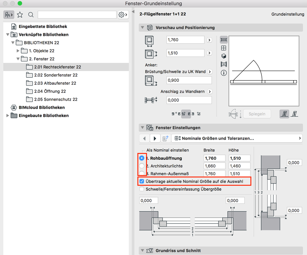

Was bedeutet Original Nominalmaß beibehalten?
Fritz Schupferling
Community Manager
Community Manager
In den Fenster-Einstellungen, im Bereich Nominale Größen und Toleranzen, gibt es die Option Übertrage aktuelle Nominal-Größe auf die Auswahl.
Wie Sie auch auf dem Video erkennen können, bleibt der angegebene Wert für die gerade eingestellte Öffnungsmaßgröße, sodass Sie diesen nicht selbst für jede Art des Öffnungsmaßes manuell berechnen und umstellen müssen.

Die Screenshots wurden in Archicad Version 15 erstellt
