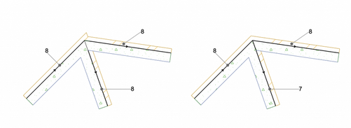

A Linha de Referência

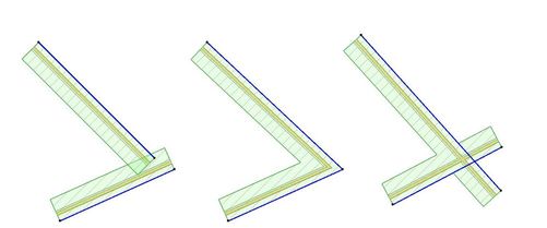

A primeira coisa que você precisa ter certeza é que as Linhas de Referência das Paredes estão conectadas. A Linha de Referência não é visível por padrão. Ele aparece em azul quando você seleciona a parede ou se você ativa Visualização > Opções de Visualização na Tela > Linhas de Referência de Paredes e Vigas. Neste caso, uma linha preta com uma seta ficará visível mesmo que a parede não esteja selecionada. O que a seta significa? As setas mostram a direção de uma parede. Para uma ligação adequada não basta que as paredes colidam, é necessário que as suas Linhas de Referência se juntem ou se cruzem.
As paredes colidem mas as suas Linhas de Referência não se unem e não se cruzam. As Linhas de Referência das paredes se conectam. As Linhas de Referência das paredes se conectam

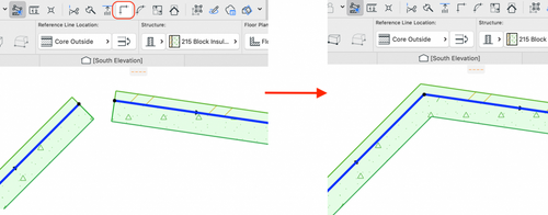

Se você ativar a função Auto-Interseção (ativada por padrão), as linhas de referência das paredes que se interceptam serão automaticamente estendidas para que se juntem. Você pode ativar e desativar esta função no menu Opções.
Nota: Se você deseja cruzar dois elementos existentes com um clique, selecione os dois elementos e use o comando "Intersectar".
Número de intersecção de camadas

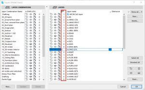

Se você quiser evitar que certos elementos se conectem, use os Vegetais para evitar interseções. Cada elemento no Archicad possui um Vegetal atribuído:
  • Se duas paredes pertencem a dois Vegetais diferentes com números de Interseção de Vegetais diferentes, elas não serão conectadas;
  • Elementos de interseção que pertencem ao mesmo Grupo de Interseção de Vegetais (eles têm o mesmo Número de Interseção de Vegetais) serão unidos, desde que sejam desenhados corretamente (eles se unem ou se cruzam conforme discutido acima);
  • Dois elementos definidos no grupo de interseção 0 NÃO serão conectados.
Para alterar os números de Interseção de Vegetais, abra a caixa de diálogo de Definições de Vegetais. Vá para Documentação > Vegetais > Definições de Vegetais ou use o atalho: Ctrl+L.

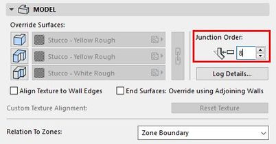

Quando 3 ou mais paredes da mesma Prioridade se encontram (suas Linhas de Referência se conectam) em um cruzamento, o cruzamento é considerado como um grupo de diversas conexões bidirecionais. A ordem de sua conexão depende da Ordem de Junção.
Defina a Ordem de Junção no painel Modelo da caixa de diálogo de Definições de Parede.

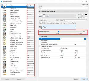

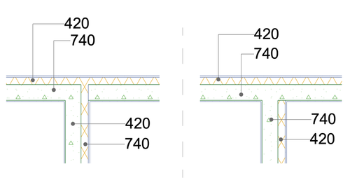

No caso de paredes mistas, não basta a conexão das paredes, é também uma questão como se conectam as diferentes camadas (Isolamento, Reboco, etc.), qual o material que tem Prioridade sobre o outro. As diferentes camadas das Estruturas Compostas no Archicad são definidas pelos Materiais de Construção. Os Materiais de Construção têm um valor de Prioridade de Intersecção que é definido em  Opções > Atributos do Elemento > Materiais de Construção.
A interseção resultante depende das Prioridades de Interseção do Material de Construção dos elementos, definidas na caixa de diálogo Materiais de Construção. A camada com Material de Construção com Prioridade de Interseção mais alta cortará aquele com Prioridade mais baixa.
Dica: Se você selecionar a Parede Composta e depois abrir a caixa de diálogo Material de Construção, os Materiais de Construção usados ​​serão destacados.
