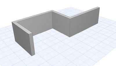

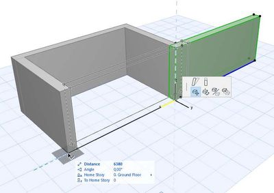

Arrastando em 3D
Basicamente, arrastar um elemento em 3D funciona da mesma maneira em 3D e em 2D. Primeiro você deve mudar para a guia 3D e selecionar um elemento.
Selecione o comando "Arrastar" no menu ou ative a Paleta de Contexto novamente. O primeiro clique define o ponto inicial
e o segundo clique define o ponto final do processo. Use os Pontos de Ajuste para fechar o contorno da parede.
