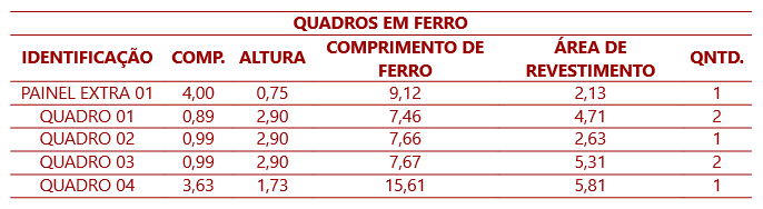

Além de desenvolverem seus projetos executivos no Archicad de forma mais prática, fácil e ágil, uma das solicitações do escritório também foi a extrair quantitativos automatizados - e aqui, o grande desafio foi conseguir mesclar as diferentes formas de modelagem para que suas informações pudessem ser extraídas em uma mesma tabela. Como exemplo, temos a apresentação de 2 tabelas de extração de quantitativos para uso de peças em Metalon, que contabiliza, em uma mesma célula, dimensões extraídas seja de Parede Cortina, Pilar ou Viga, através de expressão em propriedade:
Quantitativo 01 - Unidades e dimensionamento geral
Esse é o quantitativo de unidades e dimensionamento geral, bem como área de revestimento (tela) entre os ferros.

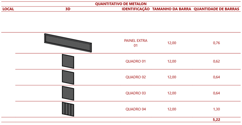

Quantitativo 02 - Barras por quadro e barras totais
No quantitativo de barras por quadro e de barras totais, utilizamos as propriedades para definição do tamanho da barra e, consequentemente, a quantidade de barras a serem utilizadas de acordo com o comprimento de cada peça.
Essa foi a expressão utilizada para unificar os quantitativos:

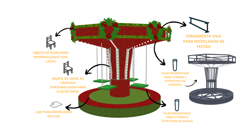

Entre as peças natalinas, gostaríamos de destacar a modelagem do Carrossel. Para a elaboração desta peça, foi utilizado um conjunto de diferentes ferramentas e visualizações, pensando também na otimização do detalhamento:
Buscando uma modelagem otimizada, foi proposto também a utilização da modelagem dos acabamentos nos perfis complexos que compõem essa estrutura do carrossel, dessa forma otimizando tempo de modelagem com a aplicação de filtro de modelo completo e de modelo sem acabamentos para detalhamentos estruturais:

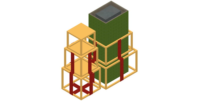

Um outro exemplo interessante é o das caixas em metal - estas com quantitativo otimizado para extração de quantitativo de fita de led que deveria ser posto todo seu perímetro. Dessa forma, para evitar a necessidade de modelagem desta fita de led em específico, foi realizada uma propriedade através de expressão para extrair o perímetro da peça e, dessa forma, calcular a quantidade necessária de fita de led por peça. Além disso, a criação de um elemento paramétrico que pudesse ser utilizado de formas diferentes - como uma caixa com ou sem tampo em cima - a partir de modificadores em perfil complexo e utilização de viga segmentada.
