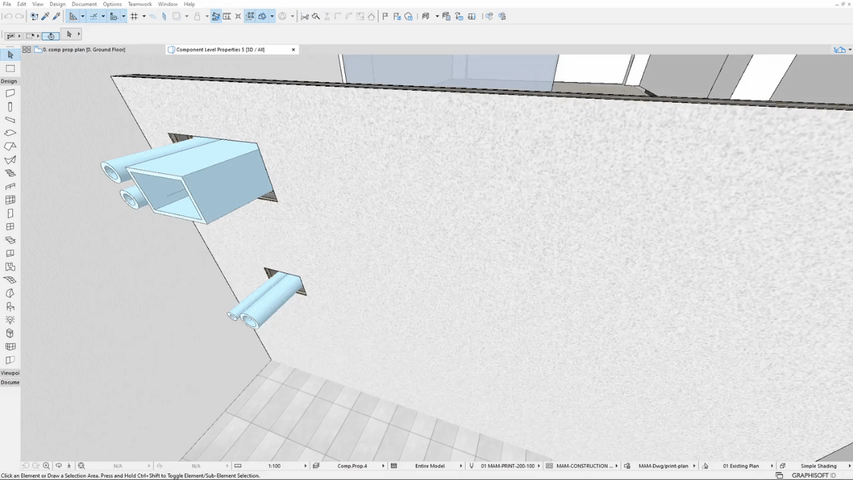

O Archicad 25 apresenta novas capacidades para listas de Componentes mais precisas. Você poderia programar apenas o valor líquido das Áreas de Componentes e Volumes de Componentes em versões anteriores: os furos sempre foram subtraídos. A partir do AC25, novas capacidades de área e volume "bruto" e "condicional" estão disponíveis para Mapas de Quantidades dos Componentes.

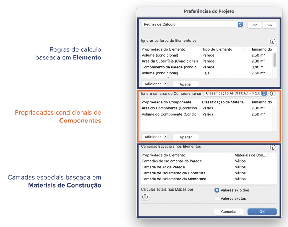

Nova caixa de diálogo de regras de cálculo aprimorada
  • Com regras "brutas" - as Aberturas nos componentes são ignoradas.
  • Com regras "condicionais" - as Aberturas são subtraídas ou ignoradas dependendo do tamanho - conforme exigido por muitos padrões locais. No novo menu Preferências do Projeto, você definirá as condições mais adequadas e as configurará pela classificação do Material de Construção do componente. Dessa forma, você pode listar facilmente os Componentes com base em contingências dos materiais.
Exemplo de um Mapa de Área de Componente Detalhada
Com as novas propriedades de área e volume 'bruta' e 'condicional', é possível obter Mapas de Materiais de Construção e estimativas de custo mais precisas. Além disso, condições configuráveis e definidas pelo usuário simplificam o processo para listar componentes com base em função da contingência de materiais.
