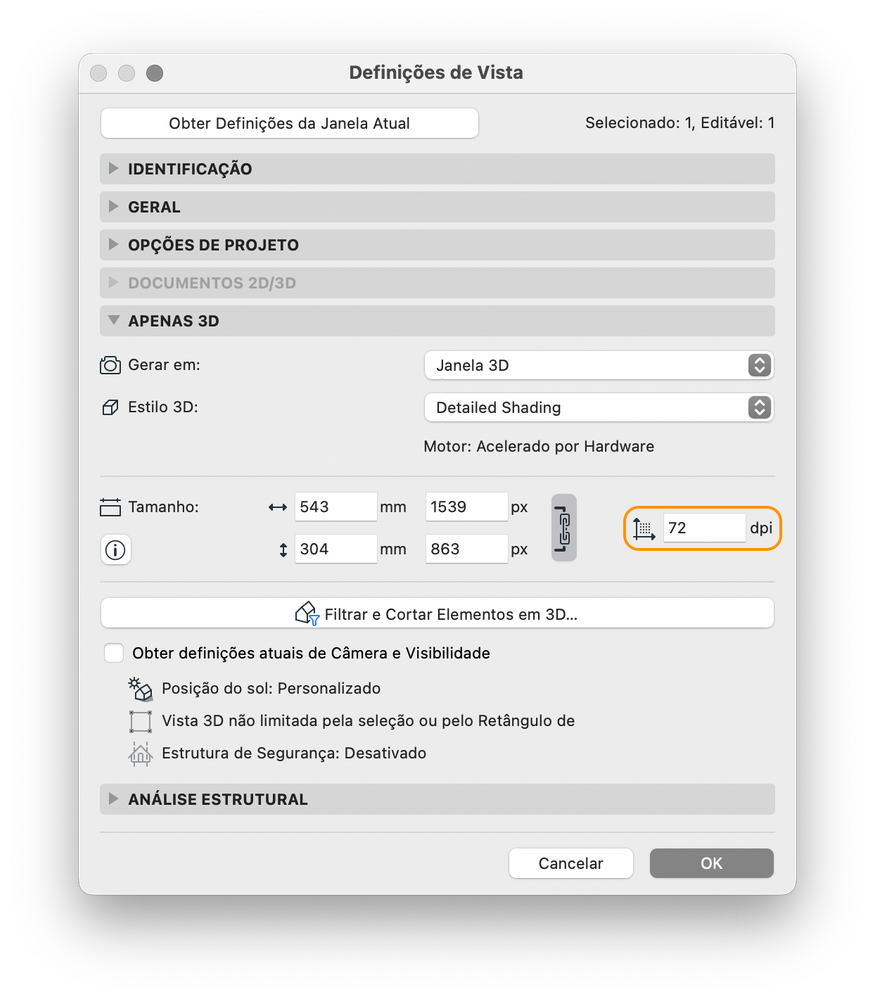

Na janela de layout, selecione a vista 3D posicionada > clique com o botão direito > Definições de Vista...
Nas Configurações da Vista da vista 3D, você encontrará o parâmetro Resolução na seção Apenas 3D. Esse valor determina a nitidez com que a vista 3D aparece no layout. Valores mais altos proporcionam uma apresentação mais precisa.
Configurações recomendadas:
  • Para edição, uma resolução baixa geralmente é suficiente (ex.: 72 dpi).
  • Para apresentações ou impressão de alta qualidade, recomenda-se uma resolução mais alta (ex.: 300 dpi).

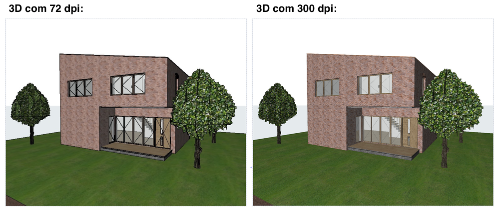

Comparação da qualidade da imagem com diferentes valores de dpi:
