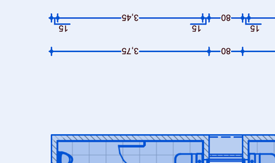

Bom dia, estou enfrentando um problema com as minhas cotas uma vez que coloco a Vista no Leiaute.
Minha vista está rotacionando à um ângulo de 90º, ao cotar o projeto, todas as cotas se comportaram da maneira desejada. Entretanto ao colocar a vista no Leiaute, as cotas ficaram de cabeça para baixo. Já procurei em diversos lugares como resolver essa situação e não entrei uma solução, poderiam me ajudar?
Segue uma foto de exemplo:
1. Cotas na Vista
2. Cotas no Leiaute

Bom dia, Rita. Eu fiz a rotação do desenho exatamente como indicado no artigo da Patrícia. E mesmo assim minhas cotas estão se comportando dessa maneira. Você consegue pensar em outra questão que possa estar gerando essa problema?
Olá, @Paula Gontijo
Obrigada pela resposta!
Você tentou excluir o desenho que estava no leiaute e reinserir a Vista?
Com mais informações, poderei ajudá-lo melhor!
Rita Gurjão
Brazilian Portuguese Community Manager
Já sim. Mas eu notei uma coisa peculiar. Nas definições do Desenho, dentro do Leiaute, o ângulo da vista está 90º, o que não deveria estar acontecendo uma vez que fiz a rotação do desenho nas vistas. Quando coloco em 0º ele volta para a posição original.
Eu vou tentar fazer atualizações na vista novamente e coloca-las mais uma vez no Leiaute para ver se o problema se resolve e já trago notícias.
Olá, @Paula Gontijo
Com essa explicação, consegui entender melhor. O programa utiliza a última definição da ferramenta Desenho para inserir novas Vistas. Para corrigir, ajuste a definição na ferramenta Desenho para 0,00° ou utilize um Favorito existente e reinsira a Vista com a orientação desejada. Lembre-se de sempre ajustar a orientação da Vista quando desejar modificar a orientação de uma parte do projeto com informações textuais. Isso assegura que as informações sejam exibidas corretamente.
Espero ter ajudado!
Rita Gurjão
Rita, depois de fazer tudo novamente deu certo haha. As vezes o Archicad só precisa descansar durante a noite! Obrigada pela ajuda e pela explicação sobre as configurações da ferramenta de Desenho, agora as cotas estão na orientação correta e todas as vista foram para o Leiaute já rotacionadas.
Agradeço muito pelo tempo e disponibilidade.
