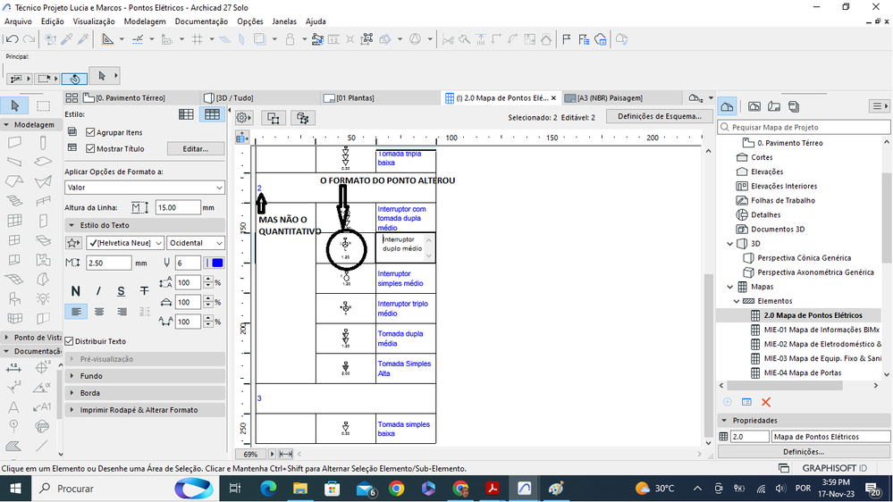

Boa tarde!
Precisei realizar uma mudança em planta de pontos elétricos, onde um interruptor de dois módulos passou a ser um interruptor de três módulos, passando a ser 3 interruptores totais deste tipo, no projeto; Porém o mapa não foi atualizado automaticamente, e não estou encontrando uma forma de editar no mapa o quantitativo de dois para três, alterando a posição dos símbolos.
Alguém saberia auxiliar nisto?
Desde já, muito obrigado!

Olá, @allanwillame tudo bem?
Imagino que o problema esteja acontecendo porque apesar de você ter alterado a geometria do seu ponto elétrico, não houve alteração na descrição do mesmo, ainda constando que é um interruptor duplo.
Por ser o mesmo objeto, o Archicad não diferencia apenas por ter geometria diferente. Ele precisa diferenciar a partir de alguma informação dada.
Testa alterar a sua descrição para a descrição correta e verifica se o mapa atualiza.

Isso mesmo Patricia!
Deu super certo agora, alterei a ID e o mapa foi atualizado lindamente! hahaha
Muito obrigado!
