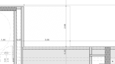

Iniciei um arquivo novo e quando acrescentei as paredes de modelagem a visualização das paredes não se conectava em planta baixa, mesmo conectando as linhas de referência.
Para solucionar abri um arquivo novo, copiei e colei as mesmas paredes e o encaixe estava normal.
Suponho ser algum erro no arquivo inicial, dicas de como solucionar por favor.

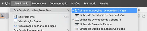

Olá, @Nogueira Arquitetos
Tudo bem?
Você poderia verificar em Visualização > Opções de Visualização na Tela > Limpar Interseções de Paredes & Vigas se essa opção está habilitada? Ela precisa estar habilitada para que as interseções entre os elementos sejam exibidas corretamente na tela.
Espero ter ajudado.

Bom dia, no arquivo citado foi resolvido.
Porém utilizando em outro modelo aconteceu a mesma situação das paredes estarem sem conexão nas interseções. Mesmo com a opção "Limpar Interseções de Paredes e Vigas' ativada.

Nesse caso que há outras configurações quando na visualização 2D e 3D não se conectam? Como no exemplo citado.
7 horas atrás
Isso. Você poderia verificar se algum dos itens indicados nessa postagem pode estar causando o problema? Em especial, vale testar a solução aceita, relacionada ao Filtro de Renovação. Altere temporariamente o filtro para outro e, depois, retorne ao filtro desejado. No caso relatado, as conexões voltaram a funcionar normalmente após essa alteração.
Aguardo mais informações para ajudar.
