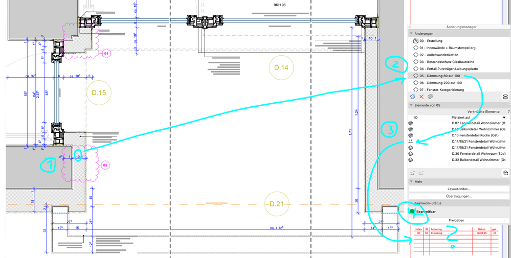

Leider tauchen die Änderungen bei uns nach wie vor nicht automatisch auf. Lediglich wenn ich sie händisch aus dem Änderungsmanager auf ein Layout lege. Das ist aber natürlich nicht mein Ziel. Anbei sende ich euch einen Screenshot, vielleicht sieht jemand bereits einen Fehler an dem ich nochmal schrauben kann.
Ich habe die Dämmstärke verändert (1) und die Änderung angelegt (2). Normalerweise (!!!) reichte bereits die angelegte Änderung in der Zeichnung aufzuziehen, sodass sie im Layout auftaucht. Dann erkannte sie AC und schrieb sie automatisch in den Index.
Ich habe die Änderung dann z.B. mit der Maßkette verknüpft (3). Leider auch hier kein Erfolg (4).
