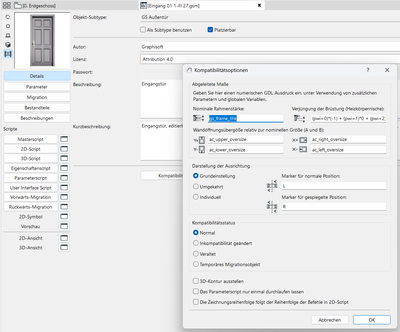

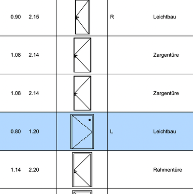

Hallo zusammen,
Ich bearbeite eine Auswertungstabelle der Türen. Normalerweise wird die Ausrichtung doch automatisch übernommen und übertragen?
Warum erscheint bei paar Türen die Ausrichtung nicht (L, R) ?

Wenn es nicht tatsächlich ein bug ist, würde ich mich mal von der Bibliothekenseite aus nähern:
  • Welche Bibs sind geladen
  • Gibt es Bib-Fehler/Dupletten?
  • Welche Türen sind betroffen (also konkrete Objekte) und passen die zur Bib oder sind gar von Drittanbietern
Ich erinnere das nicht mehr genau, aber es gibt ein paar "besondere" Eigenschaften von F/T, die auch Auswirkungen auf das zu erzeugende Loch hatten. da war auch die Öffnungsrichtung dabei. Diese Eigenschaften konnten und wurden vom eigentlichen Türobjekt aus gesetzt.
Vielleicht ist die Info an der Stelle bei der Migration verloren gegangen und das Skript zur Anpassung ist nicht ausgelöst worden.

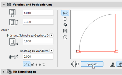

Probiere mal die Einstellungen einer Tür zu öffnen (cmd-t) und spiegle die Tür einmal und schau dann in der Liste nach, ob die Richtung jetzt ausgegeben wird.

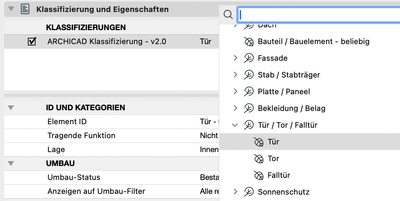

Vielleicht, weil sie nicht als Tür klassifiziert sind?

Hallo Stefan, alle Türen die in der Auswertungsliste sind, sind auch als Tür klassifiziert;

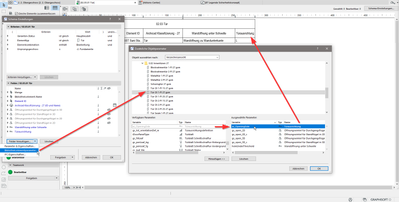

- welche Eigenschaft wird in der Auswertung abgefragt?

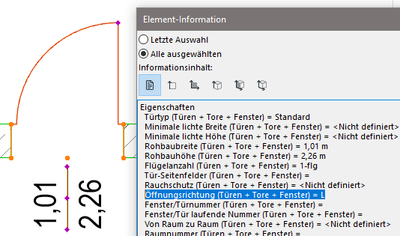

- was zeigt die Eigenschaft an, wenn Du so eine Tür auswählst und z.B. im "Element-Information"-Fenster nachguckst?
- wenn die Eigenschaft eine Berechnung ist, was zeigt der Eigenschaften-Manager mit ausgewählter Tür bei 'Auswerten' an?

Bei mir erscheint beim Eigenschafts-Manager dieses Fenster nicht (Türen Tor Fenster), weder in AC26 noch AC28.
Und sehe bei der Info vom Element auch die Öffnungsrichtung nicht bei den Türen.

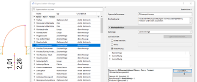

Doppel-Hmmm: Warum zeigst Du dann nicht, was bei Dir angezeigt wird?
Dabei interessiert weniger der Spaltenkopf in der Tabelle, sondern viel mehr der Name in den Schema-Einstellungen unter "Felder".
Diese Eigenschaft könnte einen Namen haben, den Du im Eigenschaften-Manager wiederfinden kannst - das Suchfeld oben ist Dein Freund.
Dieser Name muss nicht zwingend 'Öffnungsrichtung' lauten, das ist (hier) nur der Name einer berechneten Eigenschaft, die die zwei Parameter 'Ausrichtung'

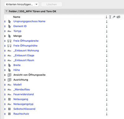

Anbei noch meine Auswertungsliste mit den Kriterien, die mit _Underline sind eigens erstellte Kriterien;

Sind die 27er CHE-Bibs denn auch bei solchen Standards soo speziell? @poeik weiß da vielleicht mehr...
Guck' dochmal unter 'Felder' in den 'Bibliothekselementparametern', ob die Türen, bei denen es nicht funktioniert, diese Information überhaupt ausgeben:
