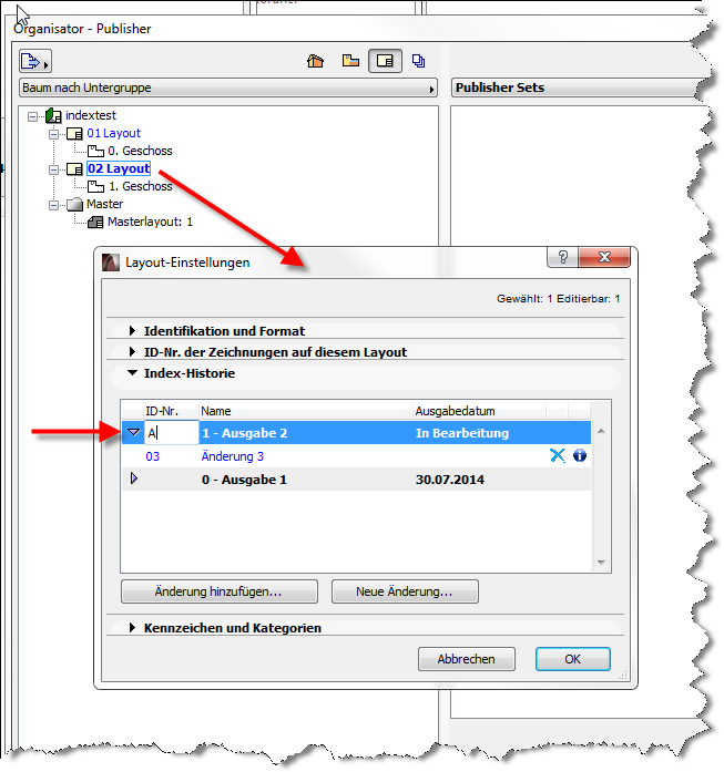

Hallo zusammen,
mit dem Änderungsmanager wird jeder publizierten Änderung eines Layouts ein Index und damit eine Index-ID zugeordnet.
Diese Index-ID kann auf dem Layout ausgeben werden, damit klar ist, welchen Planungsstand man vor sich hat - super!
Bei uns wird dies üblicherweise (und früher manuell) mit einem Buchstaben gekennzeichnet: "Plannummer 123456 Index A".
Ist es möglich, die Index-ID als Buchstaben auszugeben?
VG, OS

You can edit the currently open Revision's ID (Index) of each Layout, in the Layout Settings / on the Properties panel in the Navigator. (Unfortunately, currently this only works for single selection, known issue). It is also possible to change from the Sheet Index, if the "Current Revision ID" field is added. If you change it once to letters (set it to A), the Revision IDs continue that value, so the next will automatically be B, C, etc.
You can do this (changing to letters) together for all Layouts using the "Override Revision ID of all included Layouts" checkbox - but that only works for the included Layouts. Or you can change it one-by-one in the Layout Settings/Navigator Properties/Sheet Index as mentioned above - but only at the first Revision of each Layout. You only have to do this once, after that it automatically stays alphabetic instead of numeric.
In your example, where the versioning goes <nothing, A, B, C, ...> you'll have to enter "A" at the first Revision for each Layout. (Other numbering conventions, like <1,2,3,...>; <0,1,2,...>; <nothing,1,2,...>; <A,B,C,...> work by overriding everything at the First Issue)
Best regards,
Greg
Der "Trick" ist: Eine Ausgabe anlegen und offen lassen, dann in die Lyouteinstellungen und die ID im Abschnitt Index-Historie ändern. Und das funktioniert auch nur, wenn dort die Ausgabe gelistet ist, was nur der Fall ist, wenn auch eine Änderung dem Layout zugeordnet ist. Sonst taucht die Ausgabe dort nämlich erst gar nicht auf!
Leider ist das nachträglich (logischerweise) nicht zu ändern. Mein aktuelles Projekt ist damit "vergurkt".
Puh, was eine schwere Geburt. Das kann irgendwie so nicht der Weisheit letzter Schluss sein. Für die DE-Lokalisierung sollte IMHO das prinzipiell auf Buchstabenindex stehen und nicht erst so umständlich angelegt werden müssen!

Ich habe die Layouts schon den Ausgaben hinzugefügt, da diese aber keine Änderungen im Gepäck hatten, tauchte die (aktuelle) Ausgabe in der Indexhistorie nicht auf. Und dann kannst Du auch den Indextyp nicht auf Buchstaben umstellen. Vielleicht ist das aber als bug zu klassifizieren. Ich schreib das mal in den tracker.
EDIT:
Habe eben bemerkt, dass das Problem nur auftaucht, wenn man nach dem Anlegen einer Ausgabe das Layou nicht aktualisiert. Ist es noch "schwarz" und nicht "blau", taucht die Änderung nicht auf, sonst schon.
