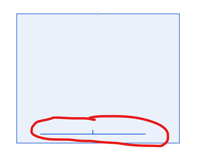

Archicad: Dachfläche
Wie kann ich die Dachflächen so machen, das diese kleinen Linien nach innen nicht dabei sind?
1 ANTWORT 1
poeik
Champion
Das istdie Dachaufsetzlinie, also eigentlich die Drehachse, um die sich das Dach bei einer Winkeländerung dreht und auf die sich die Höhenlage des Daches bezieht.
Ist nur eine Bedienungshilfe, die nur auf dem Bildschirm sichtbar ist, nicht beim Speichern oder Drucken.

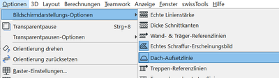

Wenn sie dich stört, kannst du sie im Menü ausschalten. Sie wird dann auch am Bildschirm nur sichtbar, wenn du das Dach aktivierst.
