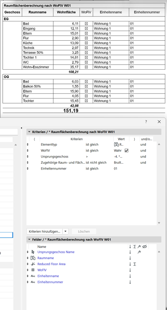

**** Auswertung von Raumstempeln mit Varianten ****

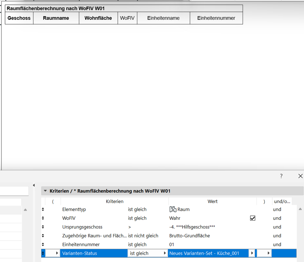

Ich habe 3 Varianten, diese verädnern einen Teil meines Gebäudes. Die Varianten enthalten Raumstempel.
Ich möchte nun die Raumstempel entsprechend Ihrer Varianten auswerten, allerdings scheint diese Verknüpfung fehlerhaft zu sein. Es wird lediglich die Variante ausgewertet die ich im Grundriss aktiv habe. Die Filter zur auswahl einzelner Varianten gibt es zwar, aber sie scheinen bei mir nicht zu funktionieren. WIe ist eure ERfahrung? Oder mach ich etwas falsch?

Anna Gnizdiukh
In der Auswertung wird nur die Varianten-Kombination gezeigt, die aktuell im 2D bzw. 3D Fenster sichtbar ist.
Dieser Artikel kann dir helfen: https://community.graphisoft.com/t5/Projektdaten-BIM/Auswertung-der-Varianten-Workflow-Tipps/ta-p/57...
