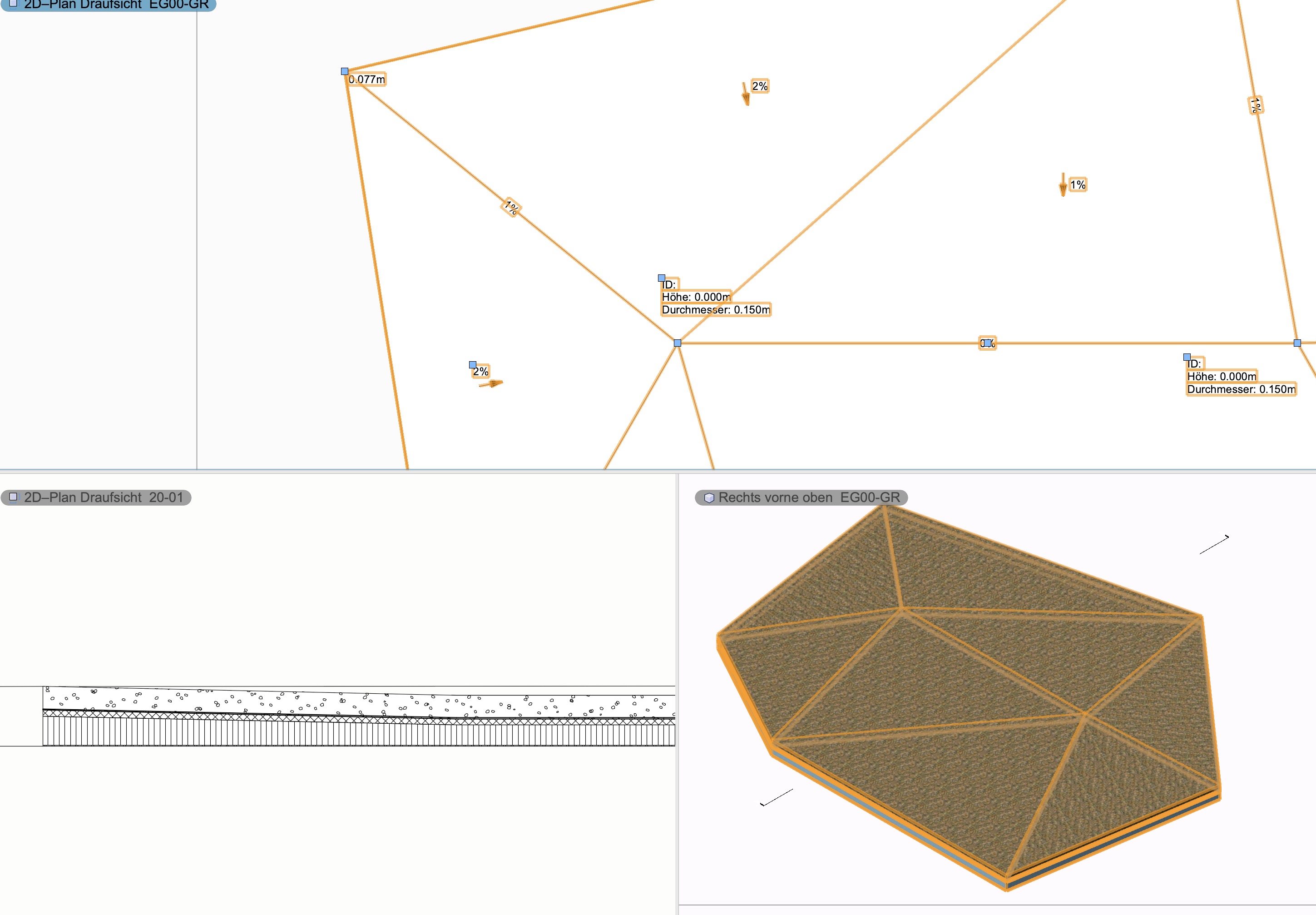

Wie erstellt ihr einen Boden mit Entwässerung? Also, 2% Gefälle von den Ecken bis zur Entwässerungsstelle. Der gesamte Boden soll das Gefälle mitmachen, wenn es eine Tiefgarage ist, handelt es sich aber um ein Flachdachelement, soll die Unterkante des Boden kein Gefälle haben. Im Grundriss sollten die Kehlen und Neigungen natürlich sichtbar und bemasst sein. Einfach so, dass der Schnitt passt und im Grundriss alles sauber angeschrieben ist.

- Mit Hilfsobjekten kann man sich die Gefälle so legen, wie man sie braucht und die Freifläche erstellen. Rinnen durch Abzug.
- Von Jochen gibt es ein Flachdachtool, das vielleicht auch hier gehen könnte.
- Planung mit Dachflächen und Umwandeln in Morph oder wieder Freifläche nachzeichnen.
Alles nicht perfekt, aber in 28 Jahren Archicad hatte ich meist andere Wünsche und empfand ich es nicht als Problem das zu konstruieren.

Man kann die Freiflächen nachträglich in Dächer umwandeln - Menü/Extras/Freiflächen mit Dach ersetzen

Ich nehme da immer eine Decke/Bodenplatte und lege dann die Einzeldächer drauf, zuppel die im Schnitt auf die richtige Höhe, und ziehe dann die Decke per SEO von den Dächern ab. Man hat eine gerade UK, das ganze sieht im Schnitt sauber aus, im Grundriss sind Kehlen als Linien zu sehen (ich habe mir sogar eine Deckschraffur gebastelt mit Gefällepfeilen), Höhenbemaßung funktioniert, etc. pp. Aber (für mich) ein unschlagbarer Vorteil das Sache: Ich kann alles easy ändern. Das funktioniert bei Tiefgaragen genauso wie bei Gefälleplänen für Balkone und Flachdächer.
Rinnen machst du mit einem weiteren Einzeldach und SEO.

Ich kenne von anderen Tools die "1-Klick-Lösung" und hatte gehofft, dass dies mittlerweilen in Archicad auch so einfach möglich ist...wir haben die Decke jetzt mit Import IFC importiert....Beschriftung, usw. fehlt so natürlich noch, dafür sind Gefälle und Höhen genauso wie gewünscht.

Den Boden mit Gefälle als Dach modellieren und unten mit einer geraden Decke beschneiden (SEO). Fertig.

Wie machst du es, dass das Gefälle erst aber einer bestimmten Schicht gerechnet wird?
Wie machst du es, dass je nach Situation der ganze Boden Gefällt hat, also inkl. der Unterkante?
Wie sieht denn die 1-Klick-Lösung anderer Tools aus? Funktioniert das auch bei nicht-rechteckigen Grundrissen mit mehreren Abläufen?
1. Man erstellt einen mehrschichtigen Bodenaufbau (mit freier polygonaler Form) und definiert im Bodenaufbau welche Schichten Gefälle erhalten und/oder ob der ganze Boden Gefällt hat.
2. Im Grundriss setzt man dann die Abläufe. Es gibt ein Standardgefälle und es werden alle neuen Höhen ausgerechnet und im Grundriss angezeigt.
3. Bei jedem Höheneckpunkt kann man die Höhe & bei jeder Kehle kann man das Gefälle auf Wunsch korrigieren. Alle Kehlen können natürlich an die gewünschten Eckpunkte gezogen werden.
