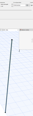

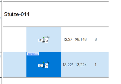

ich habe meinen Elementen neue IDs zugewiesen. diese aktualisieren sich aber nicht in der Auswertung. Woran kann das liegen ?
1 ANTWORT 1
Schrenno
Wie ist denn das Fallrohr konzipiert? Ist das eine Stütze oder ein Objekt? Was mich wundert ist, dass Du erst alle Elemente auswertest und als nächstes Stützen von der Auswertung ausschließt. So lange du für die Elemente einen eigenen Layer hast, müssten zwei Kriterien ausreichen. Angenommen Du verwendest das Objekt "Fallrohr 27" aus der ArchiCAD-Bibliothek, vergibst dem Objekt die Element-ID "TRH Fall Rohr" und den Layer "ENTWÄSSERUNG", dann genügen im Auswertungsschema die Kriterien "Elementyp ist gleich Objekt" "und" "Ebene ist gleich ENTWÄSSERUNG" zu definieren.
