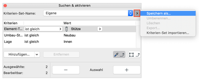

Über das Menü Bearbeiten starten Sie jetzt die Funkion Suchen & aktivieren.
  1. Stellen Sie die Kriterien so ein, dass alle Elemente ausgewählt werden, die am Ende etikettiert werden sollen.
  2. Mit einem Klick auf das Plus-Zeichen (Auswahl) können Sie diese Elemente jetzt aktivieren.
  3. Die entsprechenden Elemente sollten jetzt aktiv sein.

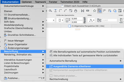

Im Menü Dokumentation gehen Sie über Beschriftung auf Ausgewählte Elemente aktivieren.

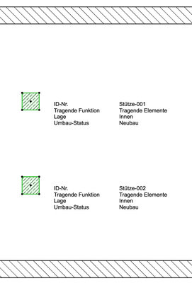

Die ausgewählten Elemente wurde etikettiert.

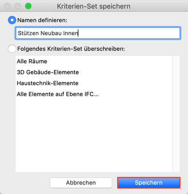

Hinweis: Die Kriterien-Sets der Suchen & Aktivieren Funktion können gespeichert und damit später wieder aufgerufen werden.
