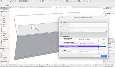

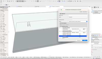

Ich habe ein Problem mit der Transparenz im 3D Dokument, im normalen 3D-Fenster sind meine Fassaden wie gewünscht transparent, sobald ich ein 3D Dokument erstelle (anschließend Weiterbearbeitung in 2D nötig) verschwindet die Transparenz und das Glas der Pfosten-Riegel-Konstruktion ist opak. Einstellung 3D-Dokument Transparenz ist an, Einstellung Material Durchlässigkeit >50...

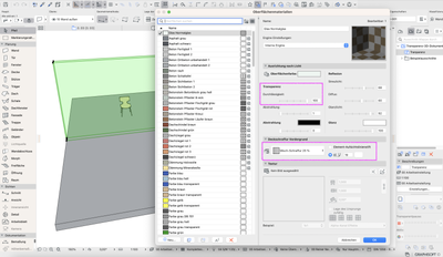

Die Transparenz funktioniert in 3D-Dokumenten unterschiedlich zu dem 3D-Modell.
Für eine Transparenz im 3D Element muss im 3D Dokument Einstellungen die Transparenz aktiviert werden.
Außerdem muss das Oberflächenmaterial passend eingestellt sein. Soll eine Schraffurberlagerung zwischen dem transparenten Element und den dahinterliegenden Elementen stattfinden, so muss im Oberflächenmaterial eine Misch-Schraffur mit passender Stiftfarbe ausgewählt werden. Die Durchlässigkeit muss auf 100 % gestellt werden.
Wenn eine überlappende transparente Schraffur dargestellt werden soll, dann muss in den 3D-Dokument-Einstellungen die Option Oberfläche – Deckschraffur-Vordergrund für Nicht geschnittene Elemente aktiviert sein.

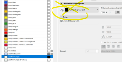

Ich würde entweder auf eine Graphische Überschreibung des Oberflächenmaterials, evl. auch im Umbaufilter tippen.
Oder auf eine Deckschraffur in der Materialeinstellung vom Glas. Wenn dort z.B. "Nur Vordergrund-Stift" gewählt ist, deckt die Schraffur die Transparenz ab. Nur Hintergrundstift sollte gehen.

Leider beides nicht der Fall, Oberflächenmaterial und Baustoff habe ich überprüft, Überschreibungen keine aktiviert

Ah, die Misch-Schraffur hat das Problem behoben, danke!
