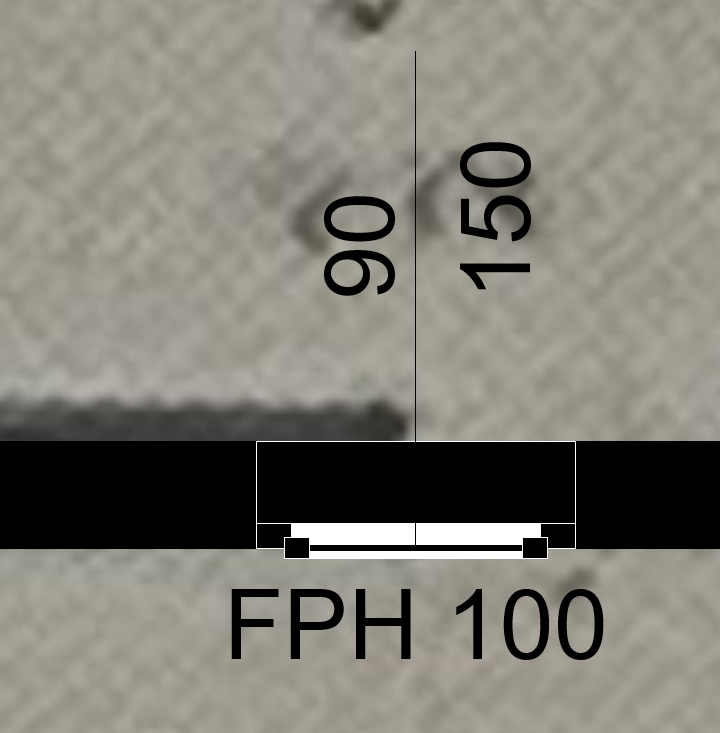

Ich würde gerne wissen, wie man die Schraffur eines Fensters weiß/neutral bekommt. Bei mir werden lediglich die Konturlinien angezeigt. LGScreenshot (136).png

Da gibt es mehrere Möglichkeiten:
- grafische Überschreibung der Schnittschraffuren
- Anpassung der Schnittschraffuren im Objekt
- Anpassen der Modelldarstellung

Was ist denn dass für eine Darstellung mit den weißen Linien und so?
Ist da vielleicht eine graphische Überschreibung aktiv?
Normalerweise braucht es gar nichts, damit die Brüstungsfläche die Wandschraffur überschreibt.
Ich vermute mal, dass da ein schwarze Deckschraffur aktiv ist.
phlp
Ich denke du meinst das hier?
