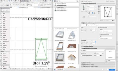

das Dachfenster-Werkzeug hat in Archicad 27 weiterhin einen Marker.

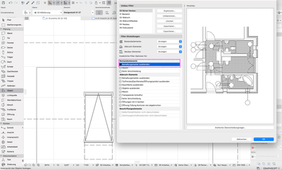

Wenn dieser fehlt, sollte überprüft werden, ob statt dem Dachfenster-Werkzeug ein Objekt verwendet wurde. Außerdem sollte im den Einstellungen des Dachfenster unter Bemaßungsmarker und Stempel ein passender Marker ausgewählt werden..

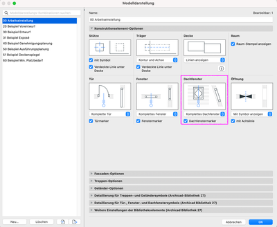

Die Marker können auch über die Modelldarstellung oder den Umbau-Filter (beides unter den Menüpunkt Dokumentation zu finden) ausgeblendet werden.
