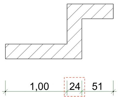

Sie haben die Möglichkeit Maßketten zu vereinigen. Dies ist vor allem dann hilfreich, wenn Sie bereits platzierte Maßketten haben und diese zusammenführen möchten.
  1. Aktivieren Sie dazu zuerst die Maßkette, die in Ihrer Position bleiben soll.
  2. Dann klicken Sie mit gehaltener STRG (WIN) oder CMD (MAC) Taste auf die Maßkette, die mit der ersten vereint werden soll.
Beide Maßketten wurden vereint.
In unserem zweiten Beispiel fehlt ein Maß (X) zwischen den beiden Maßketten.
Wenn Sie die beiden existierenden Maßketten vereint haben, wird das fehlende Maß automatisch hinzugefügt.

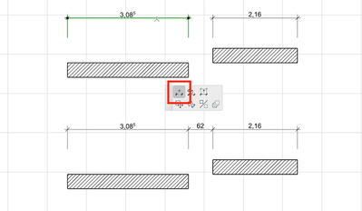

Eine weitere Möglichkeit ist das Aufrufen der entsprechenden Funktion auf der Petpalette. Damit können Sie ebenfalls Maßketten miteinander verbinden.
