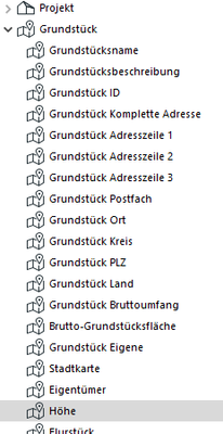

ich würde gerne auf meinem Layout die Höhenlage (Meeresspiegel) aus der Projektlage über Auto-Text platzieren. Weiß jemand was ich dafür in meinen Text einsetzten muss? <toAltvalue> aus den Höhenkoten z.B. funktioniert nicht. Die Meeresspiegel und Meereshöhen der allgemeinen Parameter scheinen es auch nicht zu sein.

Wir benutzen immer die 'Höhe' aus der Projekt-Info, da gibt's einen simplen Autotext für.

@Stefan L_  ja danke, da bin ich auch gerade drauf gekommen. Super

Sehr guter Tip. Das reduziert eine weitere Fehlerquelle bei georeferenziertem Arbeiten. Wie oft haben wir schon die manuelle Änderung in der Projektinfo verschwitzt nachdem die EFH angepasst wurde... Gracie! Für mich ist eher das die Lösung.

Die Info über die Projekt-Info zu beziehen ist immer so eine Sache...Stichwort "Zweigleisigkeit" oder wie von Stefan bezeichnet "Single Source of Truth".
Ich bevorzuge dafür ein Objekt anzuwenden, das auf die Projektpräferenzen zugreift.
Bis wir unser Objekt programmiert hatten, hab ich mir mit der Höhenbemaßung zurecht geholfen, da unsere Planköpfe ohnehin auf Arbeitsblättern liegen, auf denen auch Höhenbemaßungen platziert werden können. Markertyp, Autotext und ggf. Präfix/Suffix definieren und schon funktionierts.
