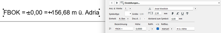

Die Info über die Projekt-Info zu beziehen ist immer so eine Sache...Stichwort "Zweigleisigkeit" oder wie von Stefan bezeichnet "Single Source of Truth".
Ich bevorzuge dafür ein Objekt anzuwenden, das auf die Projektpräferenzen zugreift.
Bis wir unser Objekt programmiert hatten, hab ich mir mit der Höhenbemaßung zurecht geholfen, da unsere Planköpfe ohnehin auf Arbeitsblättern liegen, auf denen auch Höhenbemaßungen platziert werden können. Markertyp, Autotext und ggf. Präfix/Suffix definieren und schon funktionierts.
