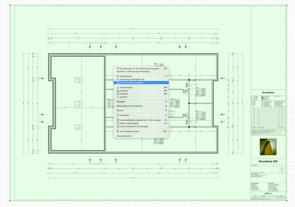

Zuerst platzieren Sie die benötigte PDF-Datei mit dem Zeichnungswerkzeug in Ihrem Projekt.

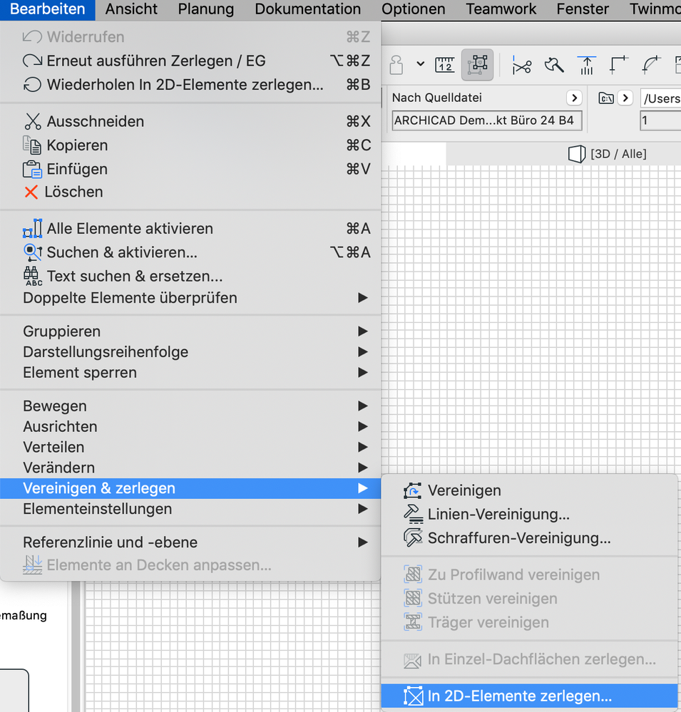

 Im Anschluss können Sie die angewählte Zeichnung über Rechtsklick oder über „Bearbeiten -> Vereinigen & zerlegen -> In 2D-Elemente zerlegen“ in Linien, Schraffuren und Textfelder zerlegen.

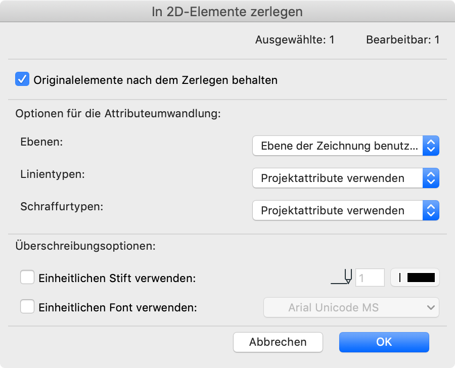

 Im sich nun öffnenden Fenster können Sie die von Ihnen gewünschten Einstellungen, wie z.B. den Import von Schraffuren oder einen Einheitsstift, festlegen. Mit der Bestätigung auf OK zerlegt Archicad nun die PDF-Datei.

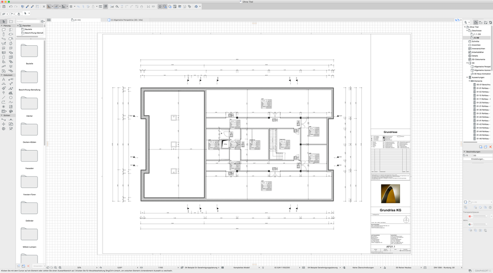

 Sie haben nun eine Grundlage um weiter damit arbeiten zu können.
