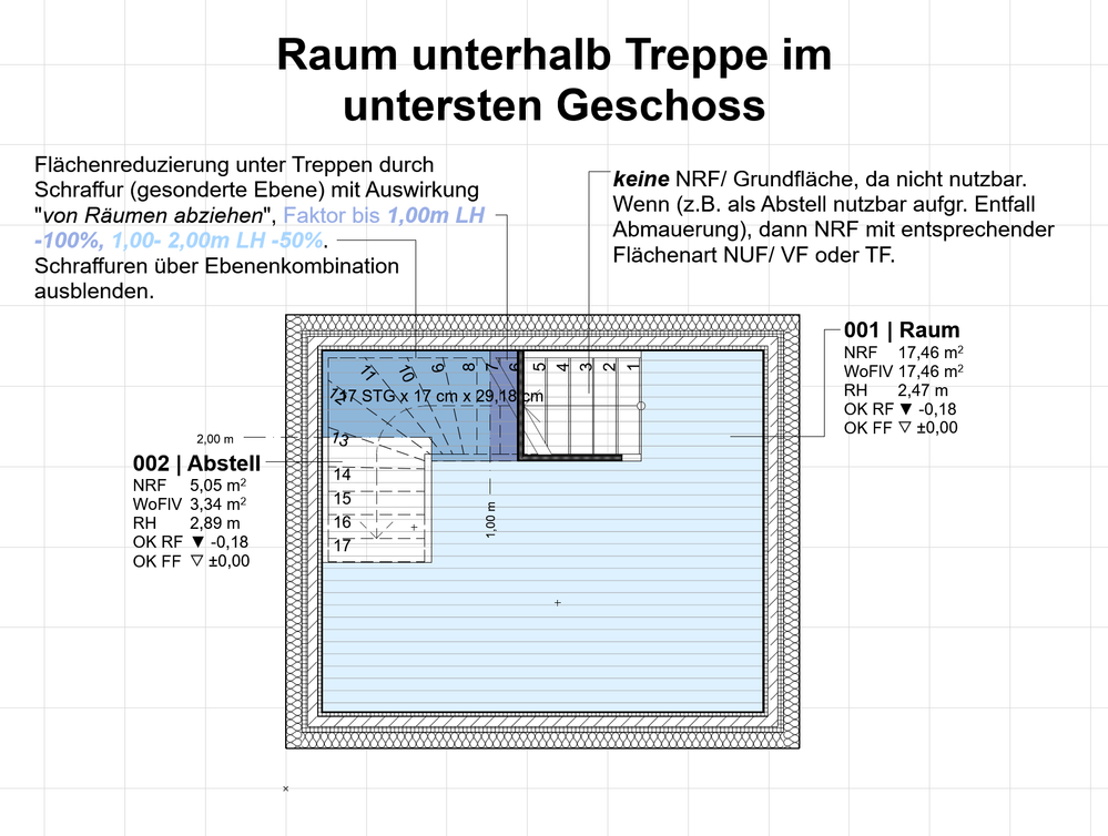

Wie handhabt ihr die Situation der Raumflächen unterhalb der Treppe im untersten Geschoss? Mein Ansatz für korrekte Flächenermittlung unabhängig ob Beschriftung mit Raum-Etikett (find ich gar nicht ohne mittlerweile) oder Raumstempel:
- getrennte Räume je außerhalb und unterhalb Treppenbereich durch Raumbegrenzungslinie
- Höhenanpassung des Raumes unterh. Treppe bis zum darüberliegenden Geschoss und Zuweisung was nutzbar ist gem. DIN 277 als NUF oder VF
- nutzbare Flächen unterh. Treppe dann mit Schraffurfläche gem. Ermittlung aus dem Schnitt bis lichte Höhe 1m mit 100% Abzug, bis 2m mit 50%
- die Schraffurflächen lege ich auf eine gesonderte Ebene, die dann für Grundrissdarstellungen etc ausgeblendet wird.
- die weiteren Flächen darüberliegender Treppen werden dann gem. DIN 277 als VF dem jew. Geschoss am Treppenaustritt zugeordnet
Soweit scheint das zu passen- zumindest vom rechn. Ergebnis, wenn man den Fehler in AC per Präfix ändert indem man die von AC als NRF bezeichnete berechnete Fläche als Wohnfläche nimmt, gemessene Nettofläche dann richtigerweise als NRF- right? Nun die Fragen:

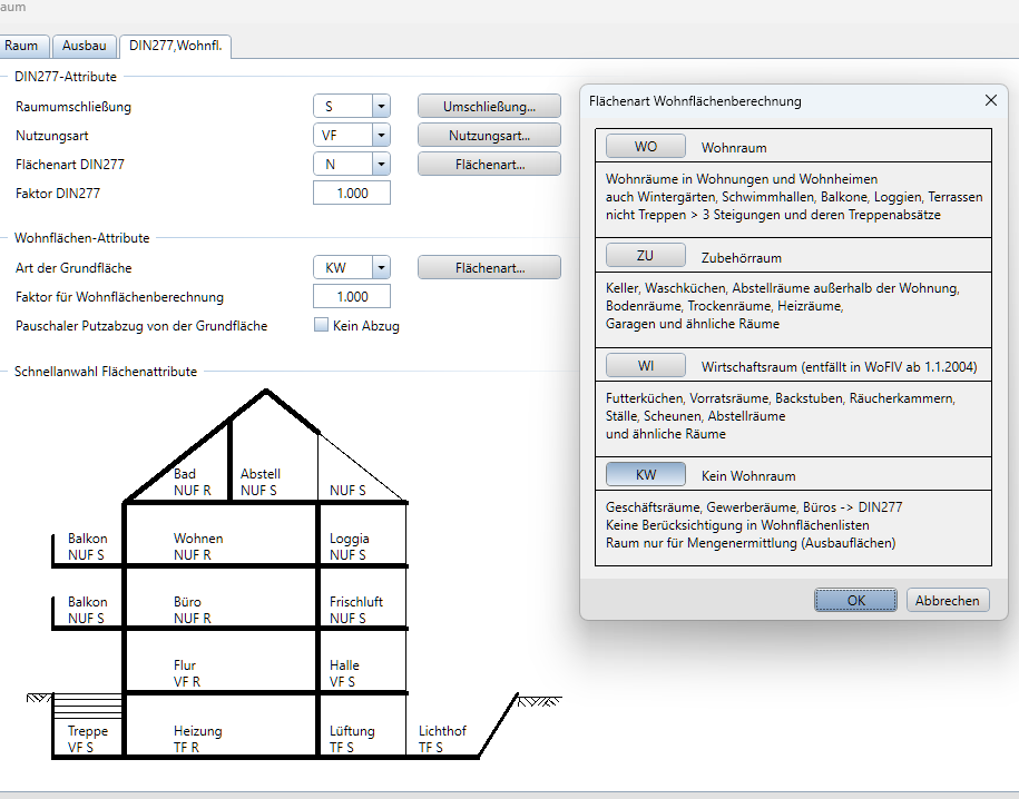

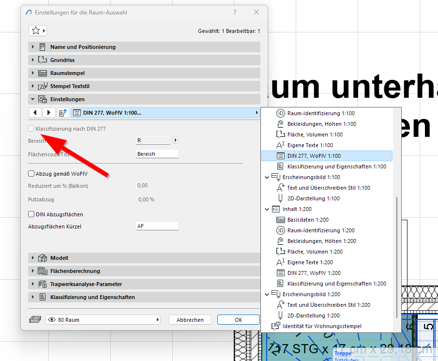

b) wie aktiviere ich in den Einstellungsmöglichkeiten des Raumstempels die Raumumschließungsart R bzw S? Das ist bei mir ausgegraut…
