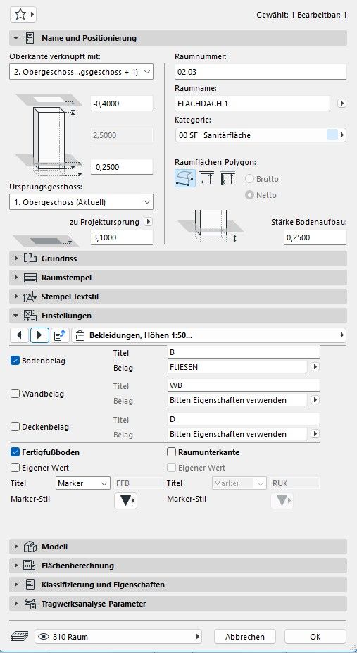

Hallo,
Ich setzte im 1.Obergeschoss einen Raumstempel, die FFOK ist +3,10, jedoch zeigt der Raumstempel im Grundriss +0,0
Ein Screenshot von den Einstellungen ist im Anhang enthalten.. irgendwie schaffe ich es nicht, den Raumstempel so einzustellen dass im Grundriss auch die
+3,10 stehen.
Bitte um Hilfe

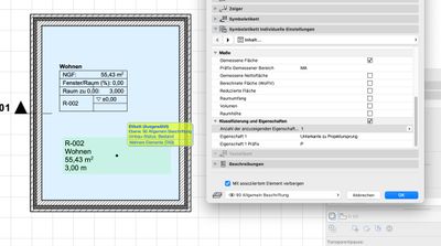

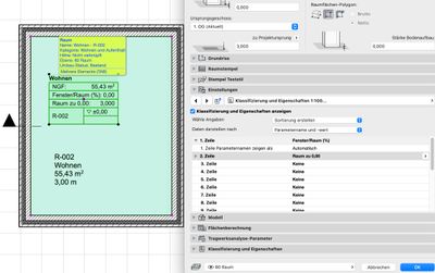

Hier zwei Screenshots die Dein Ziel erreichen:
- mit "klassischem" Raumstempel: Eigenschaft "Raum zu 0,00"
- mit Raumstempeletikett (das ist die Zukunft 🙂 mit Eigenschaft "Unterkante zu Projektursprung"
Hinweis: Du vermasst dabei die UK des Raumstempels, nicht das ggf. auch vorhandene 3D-Element Decke. Das kann zu Verwirrung führen (Deckensprünge, Fussbodenaufbauhöhen)...

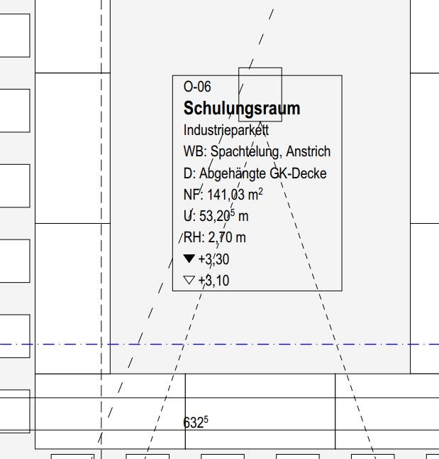

Hallo, ja das ist mir auch so bekannt.
Hätte es jedoch gerne so wie im angehängten Screenshot..
und ohne das man die Höhenwerte selber eingibt in den Raumstempel.. denn das funktioniert ja

Hm, irgendwie ist der Beitrag, den ich gerade geschrieben habe, verschwunden. Hier noch einmal als Kurzfassung mit zwei Screenshots. Vielleicht hilft Dir das weiter.

Ole
Ich kämpfe noch mit dem Forum:
Ergänzung zum letzten Beitrag:
1. Screenshot mit einem Etikett (soll ja die Zukunft sein)
2. Screenshot mit Raumstempel und Eingenschaften

Und vielleicht noch als kleiner Tipp: die Dreiecke kannst du als Unicode-Zeichen einfügen. Am einfachsten geht das mit Copy&Paste von z.B. hier: Unicodeblock Geometrische Formen – Wikipedia
AC4.5-AC29 AUT, GER, INT www.a-null.com

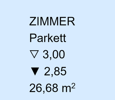

snow
Naja... so ein Dreieck in der richtigen Größe zu finden... dann auch noch der Doppelpunkt und stur 3 Stellen hinterm Komma...
Und wenn die Rohbodenhöhe auch noch in den Stempel soll?
Bernhard Binder
Graphisoft Partner
Graphisoft Partner

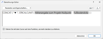

Welche Schriftart verwendest du und welches Zeichen hast du eingesetzt?
Die Größe passt bei mir.
Der Trick gegen den Doppelpunkt ist, dass man das Dreieck schon Bestandteil der Auswertung werden lässt. Es ist dann natürlich ein Text.
