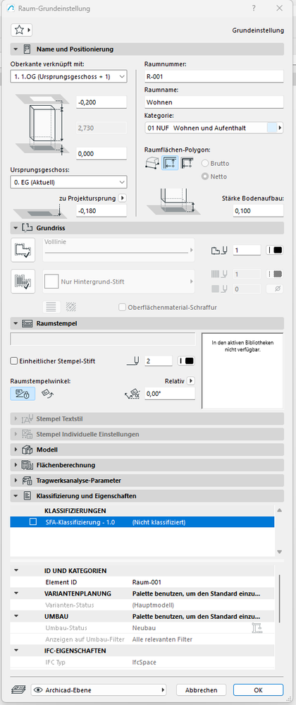

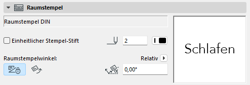

Ich bin wahrscheinlich wie alle gerade dabei unsere Template auf AC29 umzubauen. Dabei nutzen wir ab dieser Version auch die globalen Bibliotheken. Leider fehlt der "Raumstempel DIN 27" aus der alten Monolithischen Bibliothek und ich kann in dem Raumobjekt kein Pendant (ich erwarte/suche "Raumstempel DIN") auswählen oder suchen. Wie kann man das beheben?

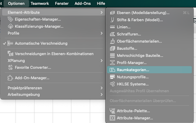

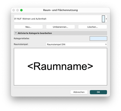

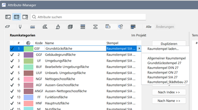

@runxel schrieb:
Der Raumstempel heißt tatsächlich so – nur umstellen kann man das nicht im Raum-Werkzeug, sondern nur zentral unter den Optionen für "Raumkategorien".
💡 Schneller geht's im Attributmanager (leider auchnur für jede Raumkategorie einzeln, aber die einzelnen Kategorien sind schneller ausgewählt)
Konkret ist jede Raumkategorie mit einem Stempel verbunden.
