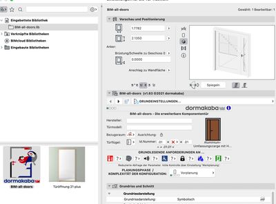

Hallo zusammen,
Habe das Tool mal ausprobiert, ist eigentlich nett.
Nur weiss ich nicht wie dich die Türbreiten einzeln einstellen kann (Haupt- und Nebenflügel), finde nirgends eine Funktion !!??? Oder habe ich es übersehen?
PS:
Solche BIM Bibliotheken, wie lange werden die zukünftig supportet ?
ArchiCAD v6.5 - 29 (CHE Swiss Edition / Schweiz) - macOS / WIN - Workstation in office: mac OS 26.5.1, Apple M2 Max, 64 GB RAM
torben_wadlinger
Rockstar
Gugst Du hier:
Dann auf eines der roten X klicken und, voilá, da ist es! Unbedingt das Handbuch lesen!
Archicad seit v5.0 bis v29 | macOS und Windows | BIMCloud selbst gehostet | BIM-zertifiziert gemäß BAK und BIngK | BIM-Referent AK RLP
Andreas81ch
Das ist nur das separate Seitenteil....... Aber ich will die zwei-teilige Türe separat einstellen können.
