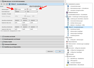

Ich habe von Dormakaba die Information, daß das Tool nicht mehr weiterverfolgt wird und in Kürze von der Homepage genommen wird.
Frage: Wie ist das Tool zu installieren? Es gibt eine lcf-Datei (vermutlich in AC-Biblitheken-Ordner zu kopieren), aber was passiert mit den weiteren Ordnern, die alle HTML-Dokumente enthalten?

Wie die GS-Türen kannst du die Türen von symetrisch auf asymetrisch geteilt umstellen. Ich habe das Objekt gerade nicht vor mir, aber die 2-Flügeligkeit müsstest du bei Türpanel einstellen können. Und dann auf asymetrisch umstellen.

Habe beim Tool alles durchgeschaut und dafür keine Option gefunden....  darum meine Frage....

Auf der ersten Seite des Dialogs klickst Du auf das Tür-Symbol. Da öffnet sich ein Fly-Out und dann kannst Du auswählen ob 1-flg. oder 2-flg.
Dann solltest unten im Dropdown "Planungsphase" auf "Werk und Detailplanung" umstellen - das vereinfacht vieles.
Danach wechselst Du auf die Seite "Türblatt Grundeinstellungen", dort kannst Du die Abmessungen für die Türblätter einstellen.
Noch ein Hinweis: die Einstellungen auf den verschiedenen Seiten sind voneinander abhängig, d.h. eine Änderung bei einem Parameter verursacht auf einer anderen Seite ebenfalls u.U. eine Änderung. Versuche nicht alles auf einmal einzustellen, sondern nimm Dir Zeit und arbeite Dich bei der Tür voran. Wenn Du einen bestimmten Türtyp definiert hast, unbedingt als Favorit speichern.
Tipp 1: Das Türelement kann unabhängig vom Türloch eingesetzt werden. Das ist insbesondere bei WDVS-Systemen interessant, weil Du damit die Überdämmung der Türzargen besser steuern kannst.
Tipp 2: Spiegeln funktioniert nicht. Das musst Du in der Tür einstellen (DIN Links, DIN Rechts)
Wie gesagt - es braucht Zeit bis man alles verstanden hat. Aber dann ist es ein Traum mit dieser Tür zu arbeiten.

Danke für den Hinweis, habe vorher wohl bei der ersten Einstellung mit die Ausführung ausgewählt (4 blaue Kreuze), weil bei einfacher Darstellung kann man dies irgendwie nicht einstellen (resp. Optionen werden weniger).
