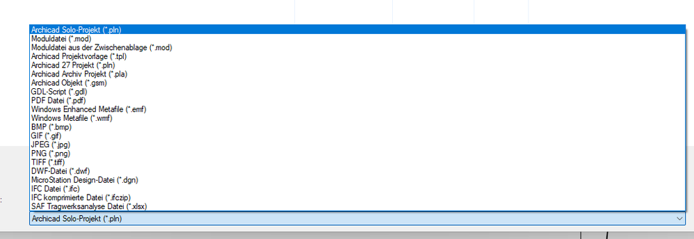

Hallo moin moin,
Ich habe das Problem, dass ich meine Projekte nicht mehr als DWG ablegen (Speichern als...)werden können, weil schlicht und einfach nur noch dwf zur Verfügung steht... Irgendwelche Addon Probleme oder gibt es einen Link für DWG-Addon oä.?

Wie sieht es denn bei dir im Add-On Manager aus?
Standardmäßig sollte dort DWG/DXF Eingabe/Ausgabe geladen sein.

Ist bei mir nicht in der Add-On Liste. Kann ich das irgendwo herbekommen?
runxel
Da hilft vermutlich nur Neu-Installieren. 🤔
VeiSch
Besten Dank 😁
Habe ich mir schon fast gedacht. Dann werde ich unserer IT Abteilung mal auf die Nerven gehen.
