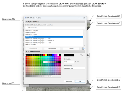

Hallo Forum,
ist das richtig, wenn man das Umbauwerkzeug nutzen möchte, dass man sich dann frühzeitig für ein Stifteset, also DIN oder ArchiCAD entscheiden muß?
Die Abbruchstifte liegen beim DIN-Stifteset auf einer anderen Nummer als beim ArchiCAD-Stifteset. Es gibt aber nur genau eine Abbruch und genau eine Neubauüberschreibung.
Grüß aus Düsseldorf

Ich hab mich schon gedacht, dass das Problem schwer zu sehen ist. Wenn man Zeichnungen mit einem der voreingestellten DIN Sets hat und einem der voreingestellten ArchiCAD Sets, hat man  wohl Probleme das Umbautool zu nutzen.
mit 'Zeichnung' meinst? …
… und vielleicht auch, wie es dazu kommt, dass diese auf unterschiedlichen "Stift-Sets" basieren.
Und  klar, Umbaufilter, bzw. die dahintersteckende GÜ funktionieren nur, wenn das Farb-Set dazu passt.

Wenn ich deine beiden Stiftsets anschaue, vermute ich stark, dass das Set 05 nicht von ArchiCAD vorgegeben ist, sondern aus einer importierten Zeichnung stammt (deshalb zuvor meine und kleiner Nicks Frage, ob es sich um DWG handelt) Diese Stiftsets dienen eigentlich dazu, Zeichnungen möglichst ähnlich daruzustellen, wie sie beim Ersteller in seinem Programm angezeigt werden.
Meines Wissens gibt die DIN nicht vor, welcher Stift welche Farbe und Stärke haben muss, sondern nur, wie Bauteile, Masse etc. dargestellt werden.  Wie die unterschiedlichen Programme dies machen ist der DIN egal. Ich kenne Programme mit mehr als 1000 Stiften, andere haben für den selben Stift mehrere Stärken. Entsprechend gibt es keinen universellen Umbaustift für alle CAD-Programme.
Ich hoffe, nun ist wenigstens deine urprüngliche Frage geklärt.
