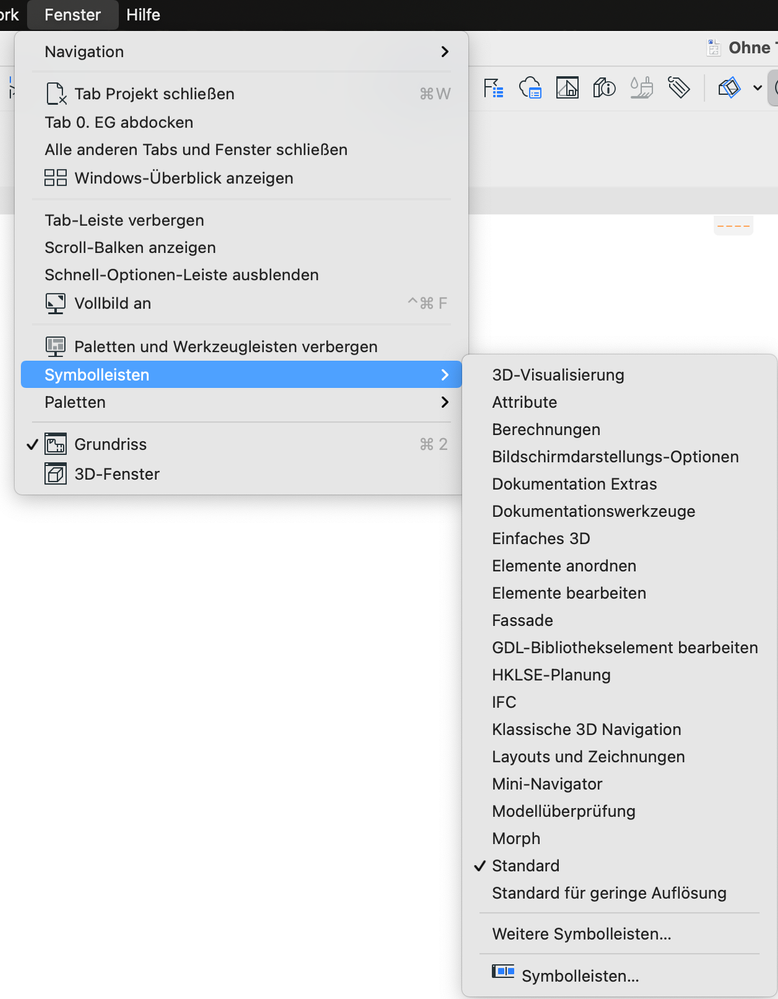

Zu finden sind die Symbolleisten unter: Fenster > Symbolleisten
Klicken Sie auf Weitere Symbolleisten, um weitere voreingestellte Symbolleisten zu öffnen.
Zum Beispiel finden Sie dort die Symbolleiste Morph.
Diese beinhaltet eine Reihe wichtiger Befehle zur Morphbearbeitung.
Klicken Sie auf Symbolleisten..., um den Symbolleisten -Einstellungsdialog in der Arbeitsumgebung zu öffnen.
Dort können Sie die Symbolleisten bearbeiten bzw. neue Symbolleisten erstellen.
