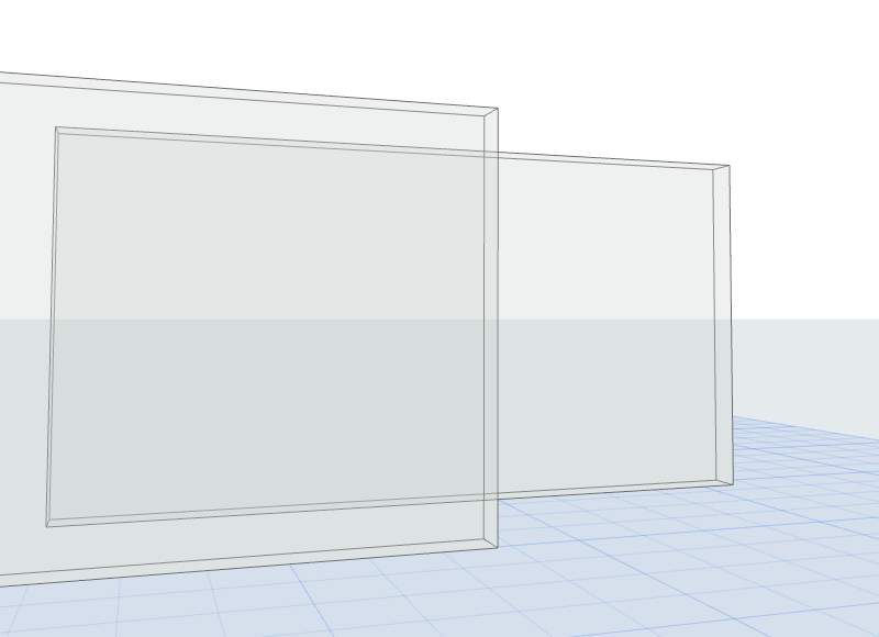

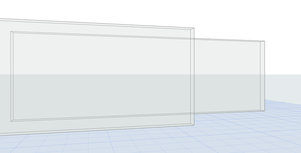

1 - Tratamento de Profundidade da Transparência Aprimorado em 3D
É essencial ter uma sensação de profundidade quando estiver em 3D. Assim, melhoramos a aparência dos elementos semitransparentes em 3D. As seguintes imagens mostram como fica quando duas paredes de vidro são colocadas uma ao lado da outra. Note a diferença em comparação com o Archicad 23.

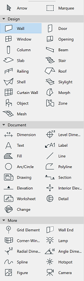

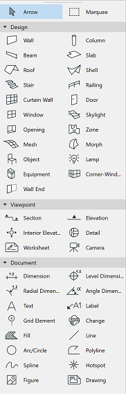

2 - Caixa de ferramentas reorganizada
Para oferecer aos nossos usuários uma melhor experiência com o Archicad, fizemos algumas alterações na caixa de ferramentas. Com o Archicad 24, temos três grupos principais de ferramentas; Projeto, Ponto de Vista e Documento.

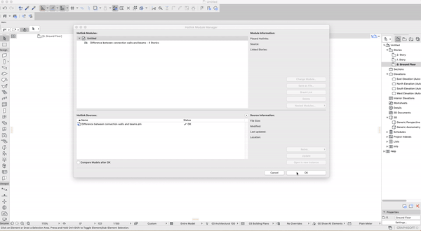

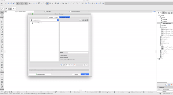

3 - Comportamento do Alongamento Aprimorado das Caixas de Diálogo
  • Gerenciador de Biblioteca- Alonga a coluna à direita (em vez de alongar as duas colunas igualmente) e lembra a posição do divisor ao reabrir o a caixa de diálogo.
Comportamento do alongamento no Archicad 24
  • Gerenciador de Associação- colunas de Fontes de associação agora são redimensionadas ao redimensionar a caixa de diálogo
  • Selecionar Módulo de Associação- as colunas agora são redimensionadas ao redimensionar a caixa de diálogo

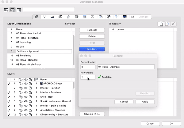

4 - Aprimoramento do Gerenciador de Atributos
O novo comando Reindexar no Gerenciador de Atributos possibilita a alteração do índice de um atributo.
A caixa de diálogo indica qual índice está disponível. Se for usado por outro atributo, mostra qual atributo pertence a esse índice.
Comportamento do Gerenciador de atributos no Archicad 24
  • Toda alteração deve ser aplicada para evitar conflitos entre atributos vinculados. As alterações não podem ser desfeitas.
  • O comando Reindexar fica indisponível quando o comando Excluir está indisponível, com seleção múltipla e atributos temporários.
  • No Teamwork, há uma indicação e uma lista de elementos se os atributos estiverem ausentes (o mesmo que com Excluir/Substituir).

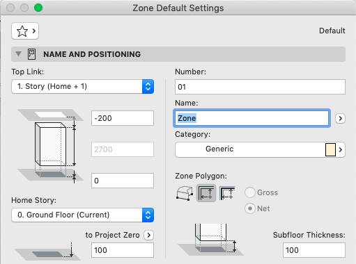

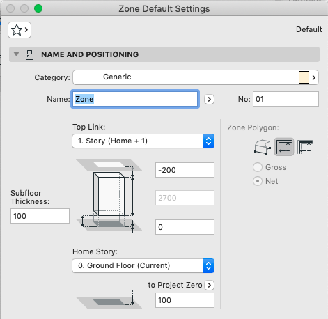

5 - Caixa de Diálogo de Configurações da Ferramenta da Zona Renovada
Para melhor consistência com outras ferramentas, a caixa de diálogo Configurações da Ferramenta da Zona foi renovada.

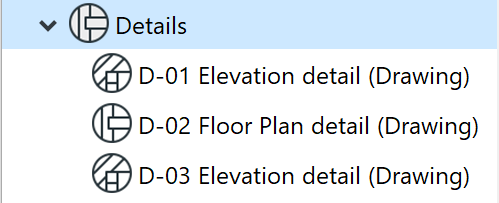

6 - Ícones do Navegador Atualizados para Detalhes
Para diferenciar melhor os pormenores, os detalhes da planta baixa e da seção contêm ícones diferentes no Navegador.

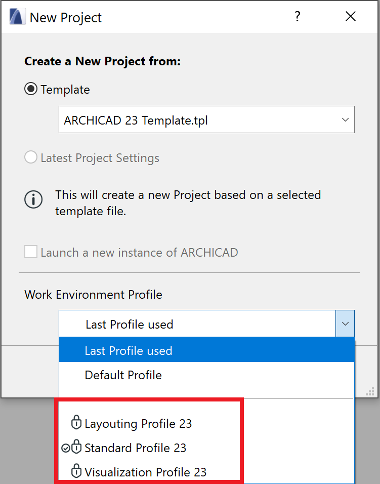

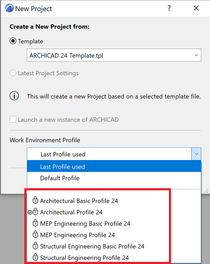

7 - Novos Perfis do Ambiente de Trabalho
  • Novos perfis padrão por profissão: Perfis de arquitetura, engenharia MEP e engenharia estrutural.
  • As barras de ferramentas e a caixa de ferramentas (incluindo grupos de ferramentas renomeados) exibem as ferramentas e comandos mais usados de cada perfil.
  • As versões básicas de cada perfil exibem apenas ferramentas essenciais, o que facilita a introdução.
