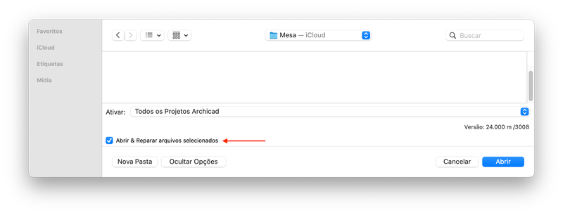

Estou trabalhando em um arquivo que trava e fecha quando mexo no gestor de desenhos (não acaba de atualizar os desenhos e na sequência o arquivo fecha, aparecendo a janela para enviar relatório de erro).
Sugestões de como resolver?
Grato

Olá, @gabrielparede
Gostaria de compartilhar a resposta da equipe de suporte técnico, pois ela pode ajudar outros usuários que estejam enfrentando o mesmo problema.
O problema foi resolvido ao abrir o projeto por meio de Arquivo > Abrir, com a opção "Abrir & Reparar arquivos selecionados" ativada.
Espero ter ajudado.

Olá, @gabrielparede
Espero ter ajudado.
