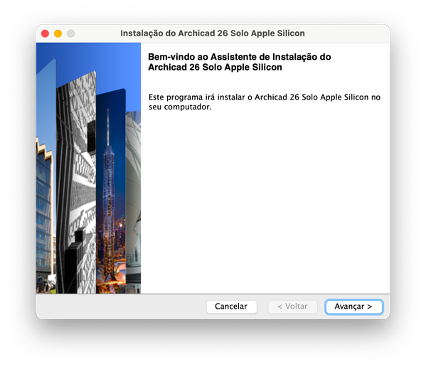

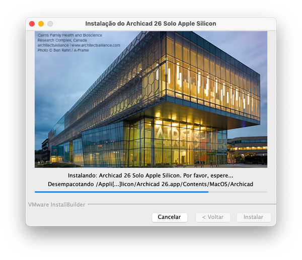

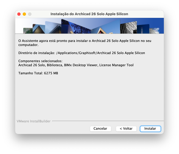

Execute o instalador do Archicad e siga todos os passos indicados:
Clique em Avançar;

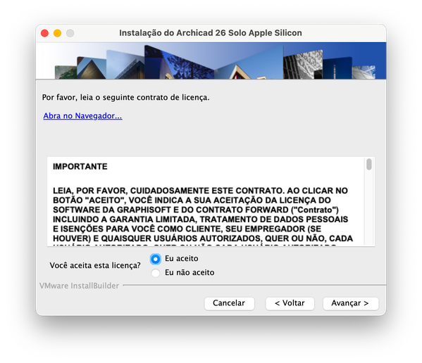

Aceite os Termos de Uso do Archicad;

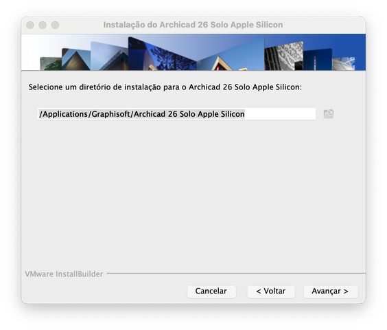

Selecione a pasta padrão para instalação;

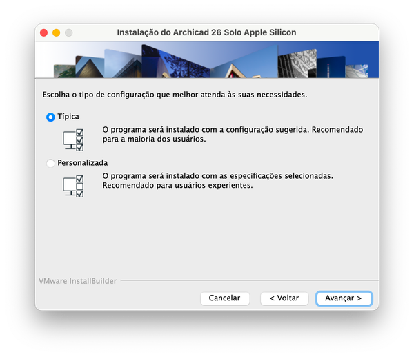

Selecione a instalação "Típica" e clique em "Avançar";
Clique em "Instalar";

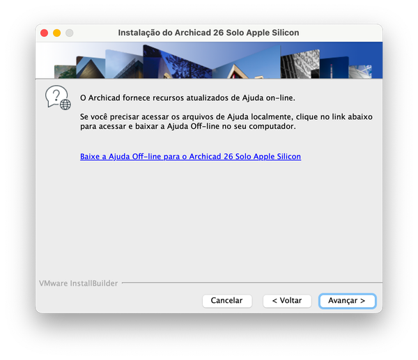

Aguarde a instalação ser concluída;

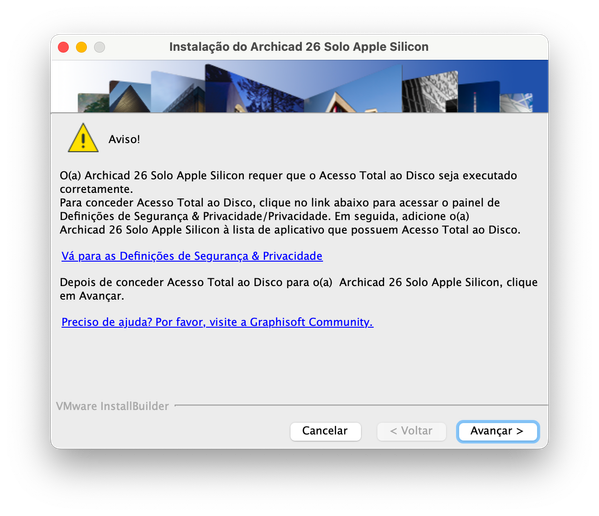

Ao instalar ou atualizar o Archicad em um sistema macOS (10.15 ou posterior), você verá um aviso para habilitar o Acesso Total ao Disco nas configurações do macOS. Siga estes passos para Conceder o Acesso Total ao Disco no macOS.
Clique em "Avançar";

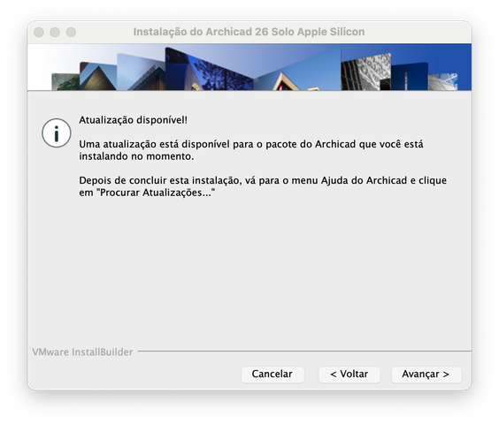

Entre duas versões principais do Archicad, a Graphisoft envia melhorias e novas funcionalidades para o software na forma de atualizações. Após concluir a instalação da versão, você precisa verificar se existem atualizações. A Graphisoft recomenda atualizar regularmente o seu Archicad, saiba mais sobre as atualizações no tópico "Atualize o seu Archicad".

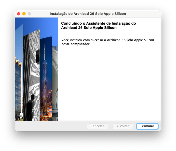

Clique em "Terminar" para concluir a sua instalação.

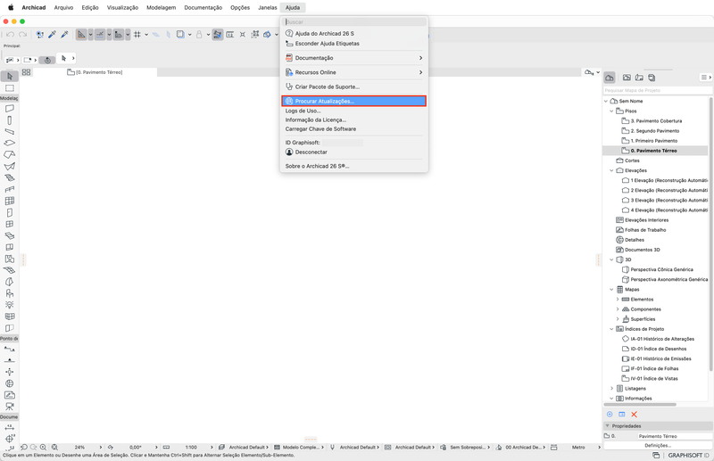

1. Clique em Ajuda > Procurar Atualizações;

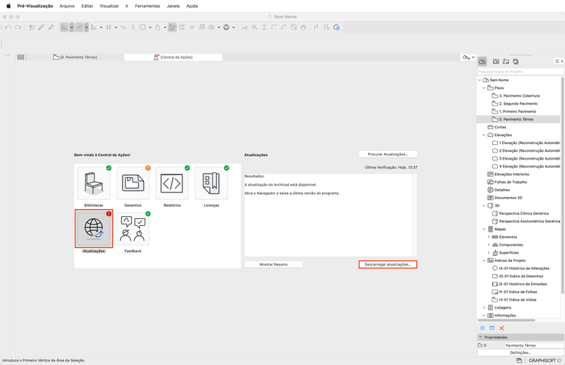

2. Abra a Central de Ações Arquivo > Informações > Central de Ações e selecione o item "Atualizações" para ver as notificações de quaisquer atualizações disponíveis para o download.

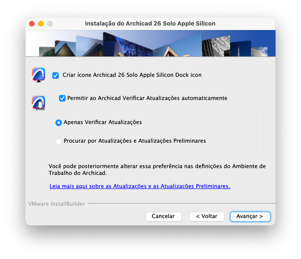

Verificar atualizações automaticamente
Defina as opções de Verificar atualizações em Opções > Ambiente de Trabalho > Rede e Atualização. Você será notificado se está disponível uma nova versão da biblioteca ou do programa do Archicad na sua língua local, podendo descarregá-la, se desejar. Saiba mais sobre as atualizações do Archicad neste link.
