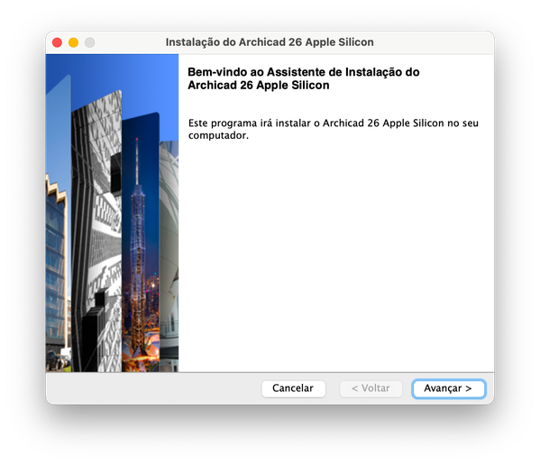

Execute o instalador do Archicad e siga todos os passos indicados:
Clique em Avançar;

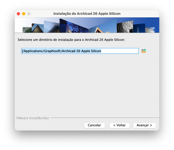

Selecione a pasta padrão para instalação;

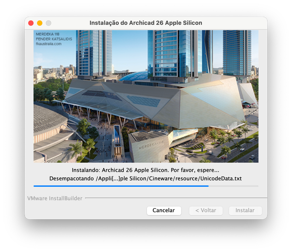

Aguarde a instalação ser concluída;

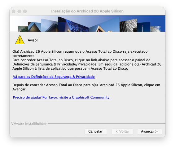

Ao instalar ou atualizar o Archicad em um sistema macOS (10.15 ou posterior), você verá um aviso para habilitar o Acesso Total ao Disco nas configurações do macOS. Siga estes passos para Conceder o Acesso Total ao Disco no macOS.

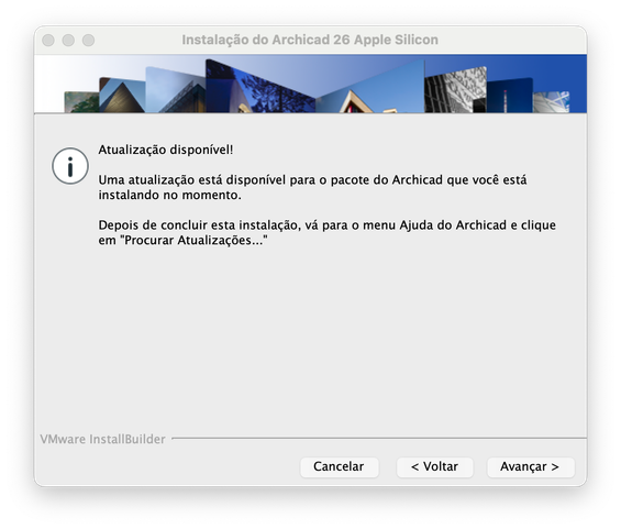

Entre duas versões principais do Archicad, a Graphisoft envia melhorias e novas funcionalidades para o software na forma de atualizações. Após concluir a instalação da versão, você precisa verificar se existem atualizações. A Graphisoft recomenda atualizar regularmente o seu Archicad, saiba mais sobre as atualizações no tópico "Atualize o seu Archicad"

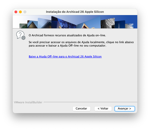

A Graphisoft disponibiliza um Manual de Referência do Archicad. Você pode baixá-lo no link que aparece ao instalar o Archicad ou no Archicad, clique em AjudaRecursos Online > Manual de Referência do Archicad para utilizá-lo no próprio navegador. Este manual te ajudará a entender melhor as ferramentas do Archicad. Se você quiser entender mais profundamente como as funcionalidades específicas do software funcionam e como usá-las melhor, acesse a Graphisoft Community em Português e aprenda com as discussões dos fóruns e os artigos.

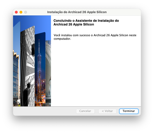

Clique em "Terminar" para concluir a sua instalação.

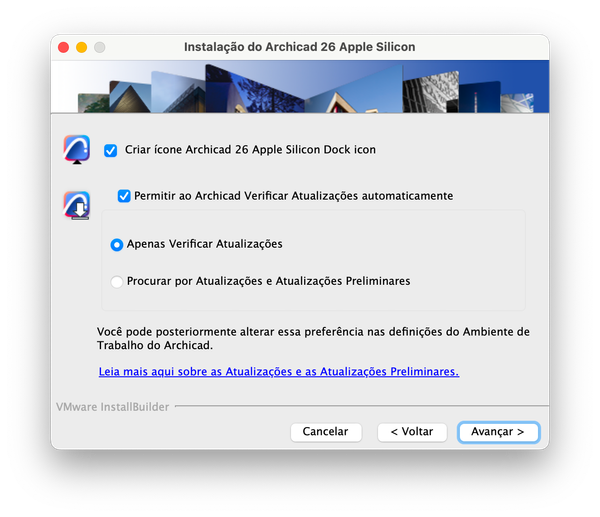

Verificar atualizações automaticamente
Defina as opções de Verificar atualizações em OpçõesAmbiente de Trabalho > Rede e AtualizaçãoVocê será notificado se está disponível uma nova versão da biblioteca ou do programa do Archicad na sua língua local, podendo descarregá-la, se desejar. Saiba mais sobre as atualizações do Archicad neste link.
