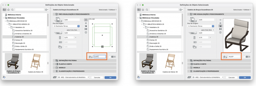

6. Configurações do Objeto: Elevação e Visualização 3D Podem ser Rotacionadas Independentemente
Elevação e Visualizações 3D agora podem rotacionar independentemente, sem modificar as configurações de rotação da planta, a vista em planta ainda irá rotacionar o elemento.

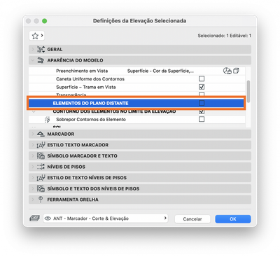

7. Área Distante de Cortes / Elevações renomeada para Elementos do Plano Distante
Na caixa de diálogo de Definições de Cortes/Elevações, a configuração “Área Distante Marcada” é renomeada como “Elementos do Plano Distante”.
