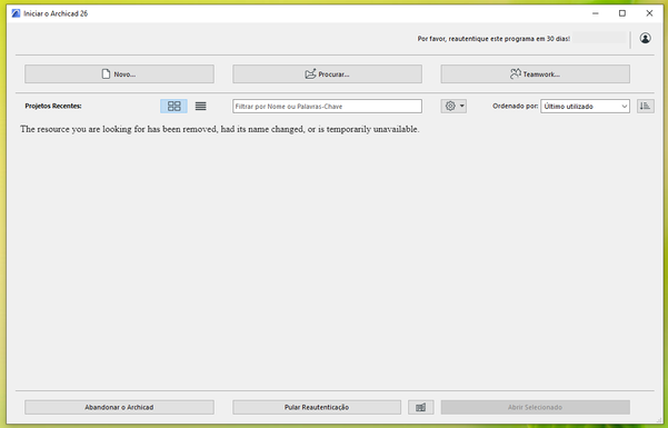

Alguns usuários estão recebendo informações de que é necessário autenticar novamente o programa num período de até 30 dias, conforme a imagem abaixo.
Verificamos que essa notificação está ocorrendo devido à ultima atualização do sistema do Graphisoft ID, que mudou a forma como a senha do seu acesso deve ser configurada. Essa mudança veio pra aumentar a segurança do usuário em relação a sua licença.

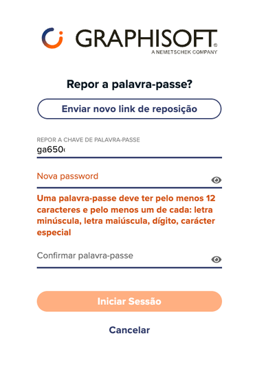

Para resolver o problema da autenticação no Archicad, você precisa redefinir a sua senha. Para redefinir a senha abra o site do Graphisoft ID, insira o seu Graphisoft ID no campo destinado e solicite a alteração de senha. Você receberá um email com um código de segurança para redefinição da senha:
Após isso, crie uma nova senha, agora seguindo os novos parâmetros do Graphisoft ID.
