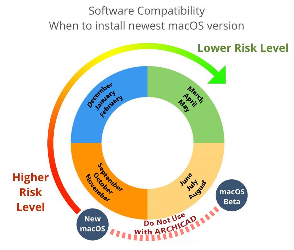

Quando Começar:
Como regra geral, recomendamos aguardar 6 meses após a data de lançamento ao público da versão mais recente do macOS.
Por quê esperar?
É comum que o lançamento inicial de qualquer novo produto venha com problemas inesperados ainda a serem identificados. Quanto mais tempo passa com os usuários testando o produto, mais problemas surgirão naturalmente. (Isso não é exclusivo do Apple macOS ou Archicad, mas se aplica geralmente a todos os novos produtos). Consequentemente, esses problemas serão resolvidos, resultando em um produto finalizado estável. Portanto, o período recomendado de 6 meses dá à Apple e à GRAPHISOFT SE tempo para finalizar o sistema operacional e o Archicad, respectivamente.
O Ciclo de Fluxo de Trablho:
  • Junho/Julho/Agosto - Lançamentos Beta da nova versão do macOS: Quando a Apple lança sua versão Beta do novo macOS, a GRAPHISOFT começa imediatamente a testar seus produtos no novo macOS. É quando GRAPHISOFT SE encontra os problemas mais críticos e começa a trabalhar para resolver os problemas de compatibilidade com as mudanças do novo sistema operacional. No entanto, não recomendamos o uso de Archicad para fins de produção durante esta fase, pois as coisas ainda estão em uma fase de trabalho em andamento.
  • Setembro/Outubro/Novembro - Lançamento público da nova versão do macOS: Assim que a versão final do novo macOS for lançada, GRAPHISOFT SE lança atualizações para resolver os problemas críticos descobertos durante a fase de testes beta do macOS. Lembre-se de que mais problemas podem surgir à medida que as pessoas começam a usar intensamente o novo macOS e os produtos GRAPHISOFT simultaneamente. Identificar, corrigir e testar esses problemas levará tempo, pois, naturalmente, não é possível prever mudanças ainda não implementadas. Recomendamos que os usuários do Archicad que trabalham em projetos críticos para os negócios esperem até o período de Março / Abril / Maio.
  • Março/Abril/Maio - 6 meses após o lançamento público do macOS: É quando as coisas se acalmaram e a Apple e a GRAPHISOFT SE tiveram tempo de lançar suas atualizações para resolver os problemas encontrados nos períodos anteriores. Neste estágio, você pode avaliar de forma livre e segura a atualização do sistema operacional do seu computador para o mais novo.
