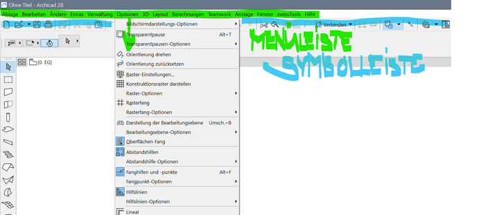

in den 'Befehlen' sind ja die beiden Gruppen offenbar untrennbar miteinander verbunden... wirklich?
Für meine Vorlage würde ich gerne immer meine 'Symbolleiste' haben und diese modifizieren...
... aber die 'Menüs' der jeweils neuesten Version verwenden... also so:

@MiFe  schrieb:
Recht hab ihr, Begrifflichkeiten sind wichtig. Meine Menüleiste ist eine Symbolleiste, das wo die ganzen Icons drin sind...
Eben nicht. Die Symbolleiste ist die mit den icons drin, die Menüleiste ist oben am Bidlschirmrand, mit Ablage, Bearbeiten, Ändern...
Und beide liegen in der Arbeitsumgebung in Befehle
Wenn du also die Symbolleiste aus AC26 importierst, importierst du automatisch auch die Menüleiste aus AC26 un verlierst dann die neuen Menüpunkte von AC28.
