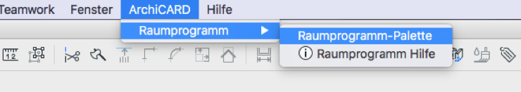

Sie finden den Befehl zum Aufruf der Palette unter ArchiCARD> Raumimport > Raumimport-Palette anzeigen

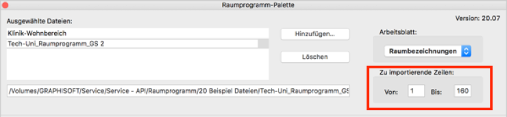

Ausgewählte Dateien:
Hier sind die hinzugefügten Dateien hinterlegt. Diese werden bei jedem Start von Archicad geladen. Mit Löschen können Sie diese aus der Liste entfernen.
Im Pop-Up Arbeitsblatt finden Sie alle Tabseiten aus dem Excel Dokument. Wählen Sie das entsprechende aus.
Zu importierende Zeilen: Wählen Sie die zu importierenden Zeilen aus. Sie können den Bereich immer wieder neu definieren und die Raumstempel platzieren.

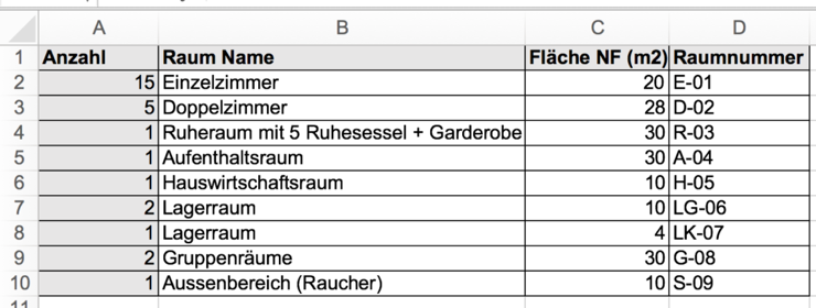

Erstellen Sie eine einfache Tabelle mit den Pflichtfeldern Raum Name und Fläche.

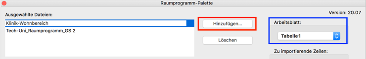

Öffnen Sie die Raumprogramm-Palette aus dem Menü – ArchiCARD – Raumprogramm.
Klicken Sie auf Hinzufügen… und wählen die Datei aus Ihrem Dateisystem aus.
Wählen Sie unter Arbeitsblatt: eine Seite der Datei aus.

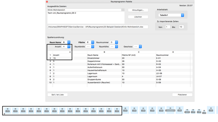

Stellen Sie unter Spaltenzuordnung: Raum Name (Rot) und Fläche (Blau) auf die entsprechende Spalte ein. Bei Bedarf weisen Sie noch Raumnummer und die Anzahl den passenden Spalten zu.
Wählen Sie anschließend Platzieren aus. Die Raumprogramm-Palette wird “deaktiviert” und der Cursor verwandelt sich in einen Stift. Klicken Sie im Erdgeschoss auf die Stelle, von der aus die Raumflächen verteilt werden sollen.
Es werden jetzt die Raumflächen eingelesen und nebeneinander im Grundriss erzeugt.
Sollten Sie auch die Spaltenzuordnung Anzahl gewählt haben, wird der “gleiche” Raum anhand der Anzahl platziert.

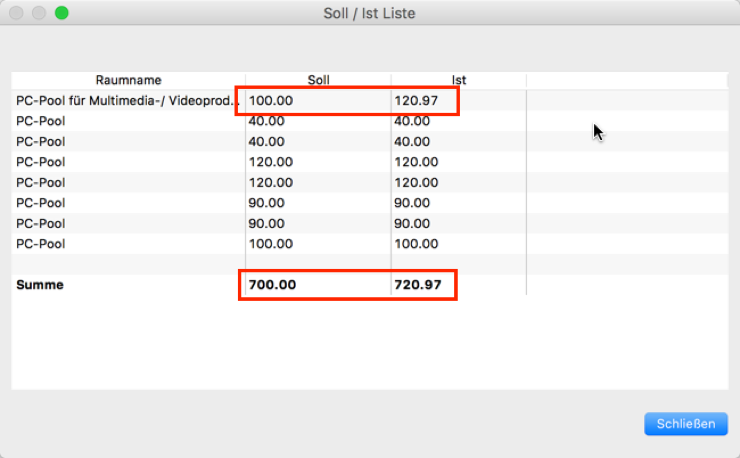

Soll / Ist Liste
In der Soll / Ist Liste werden Ihnen die Werte aus der Tabelle und die tatsächlich im Archicad befindlichen Raumstempel verglichen. Somit haben Sie immer die Kontrolle, ob Sie beim Verschieben oder Verziehen der Raumstempel nicht die Fläche verändert haben.

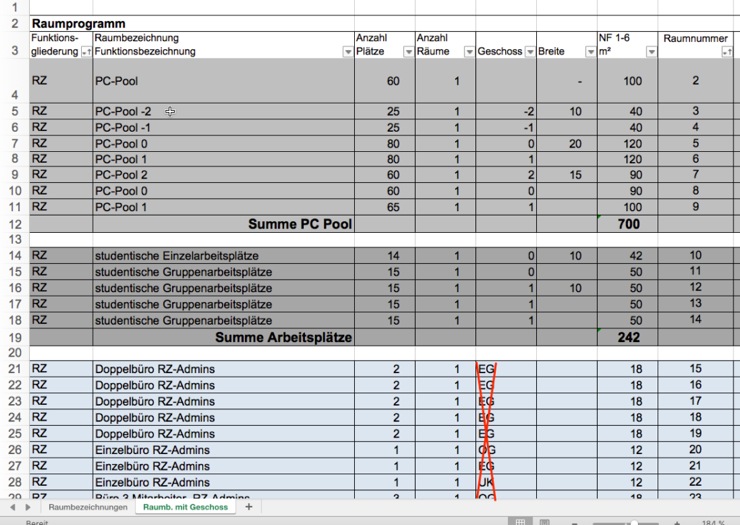

Arbeitsablauf – Komplexe Liste
Kontrollieren Sie Ihre Raumprogramm-Datei. Enthält Sie die relevanten Daten um diese in Archicad zu verwenden?
Hinweis: Sollen die Raumflächen nach Geschoss verteilt werden, muss die Geschossangaben als Zahl entsprechend der Geschoss Nr. in Archicad vorhanden sein. Sind diese als Namen vorhanden, bitte austauschen. Sollten die Geschosse in Archicad nicht angelegt sein, so werden Sie im nächst möglichen Geschoss erzeugt.

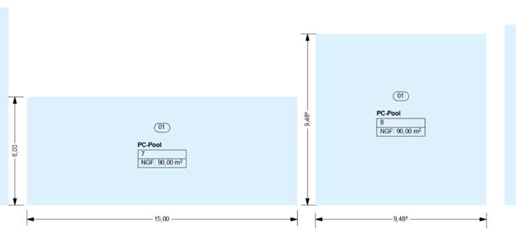

Klicken Sie nun auf Platzieren. Wählen Sie den Startpunkt für den ersten Raumstempel aus. Anschließend werden die definierten Raumstempel in dem / den Geschoss(en) nebeneinander platziert.
Sollten Sie eine Breite in der Excel Tabelle haben und diese zugewiesen haben, wird der / die Raumstempel mit der Breite und der resultierenden Tiefe platziert.
