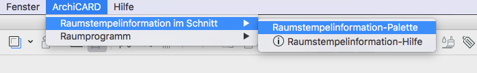

  • Das Add-on ist nun im Menü ArchiCARD bzw. Servicevertrag zu finden.

Öffnen Sie die Palette.

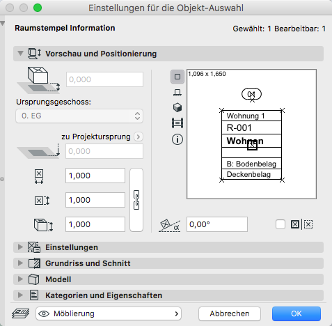

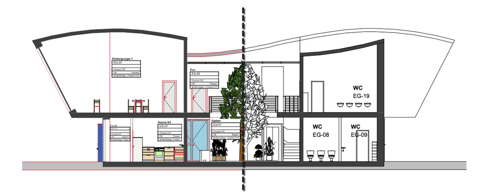

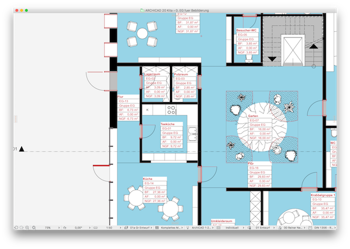

Klicken Sie auf die Schaltfläche Alle Raumstempel Informationen platzieren.
Danach wird in jedem geschnitten "Raum", ein Objekt mit den Raumstempel-Informationen platziert.
Das Objekt wird mittig im Raum platziert.
Hinweis
Sollte ein Raum zweimal geschnitten werden, so wird das Objekt nur einmal positioniert. In dieser Datei umschließt der Flur den Garten.

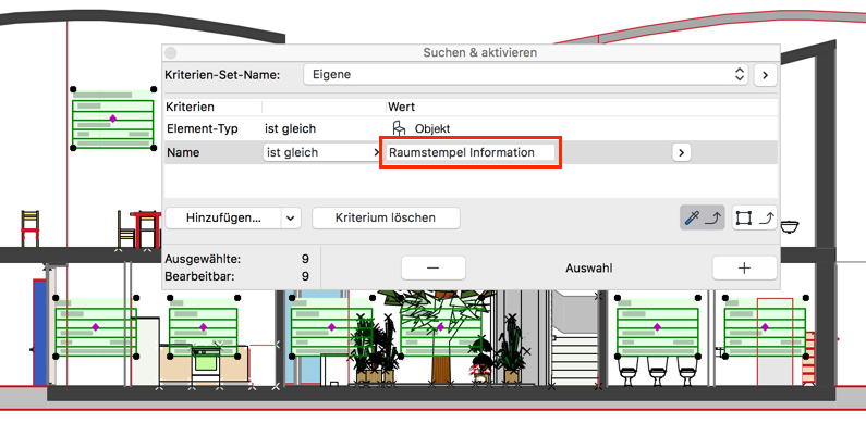

Ändern
Wenn Sie alle Raumstempel Information Objekte verändern wollen, gehen Sie über die Menüleiste → Bearbeiten→  Suchen und Aktivieren. Wählen Sie hier die Kriterien
Element-Typ - ist gleich = Objekt | Name - ist gleich = Raumstempel Information
Mit dem "+" Knopf aktivieren Sie die Objekt. Öffnen Sie den Werkzeugkasten "Objekt-Auswahl". Stellen Sie hier z.B. die entsprechende Darstellung für Ihren Maßstab um oder ändern Sie die Darstellung der ausgewählten Objekte.

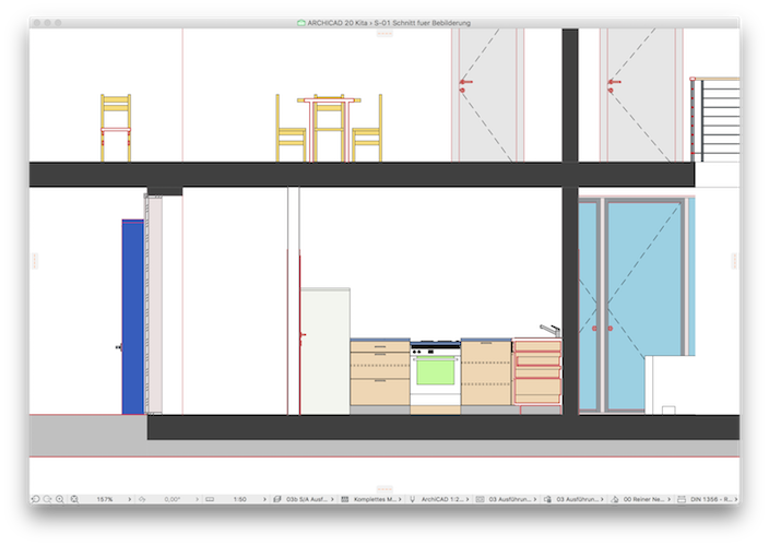

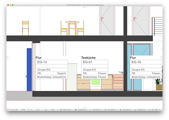

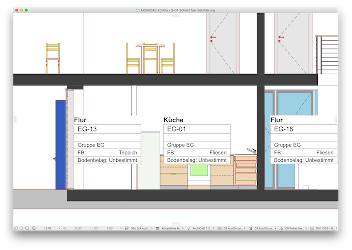

Automatische Aktualisierung
Raumstempel Information im Schnitt
Änderungen im Grundriss
Küche → Teeküche
Automatische Änderung im Schnitt
Hinweis
Wenn sich die Rauminformationen im Raumstempel verändern, werden die Änderungen automatisch in die Stempel im Schnitt übertragen und aktualisiert.
Dies ist unabhängig von des Status Einstellung des Schnitts. Es wird sowohl bei "Modell automatisch wieder aufbauen,  Manuelles Wiederaufbauen (Modell) oder 2D-Zeichnung" aktualisiert.

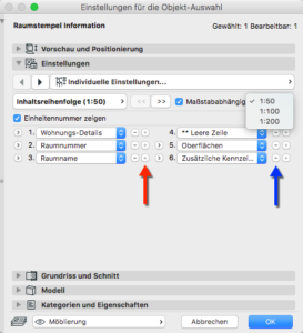

Registerkarte - Inhaltsreihenfolge
Auf der Registerseite Einstellungen → Inhaltsreihenfolge können Sie die anzuzeigenden Werte einschalten und in der Reihenfolge verändern.
old_2017_02_RIIS-Objekt-01-Inhaltsreihenfolge-1-273x300.png Achten Sie hier auf den einzustellenden Maßstab.
Hinzufügen mit dem Plus Zeichen (Roter Pfeil)
Entfernen mit dem Minus Zeichen (Blauer Pfeil)
Zur Veränderung der Reihenfolge die entsprechende Position auswählen und den Wert einstellen

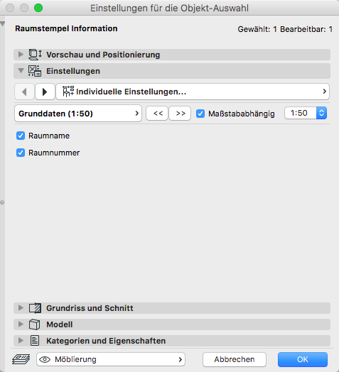

Registerkarte - Grunddaten
Auf der Registerkarte Grunddaten können Sie die zuvor eingestellten Werte Raumnamen und Raumnummer ein- und ausschalten.
Raumname ist der Name aus dem Raumstempel
Raumnummer ist die Nr. aus dem Raumstempel

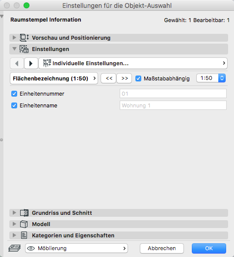

Registerkarte - Flächenbezeichnung
Auf der Registerkarte Flächenbezeichnung können Sie die zuvor eingestellten Werte Einheitennummer und Einheitenname ein- und ausschalten.
Einheitennummer ist die Einheitennummer des Raumstempel
Einheitenname ist der Einheitenname aus dem Raumstempel
Die Vorschau der Werte ist nur bei ausgefüllten Werten im Raumstempel vorhanden.
Bei unterschiedlichen Werten, erscheint ein "beliebiger" Wert.

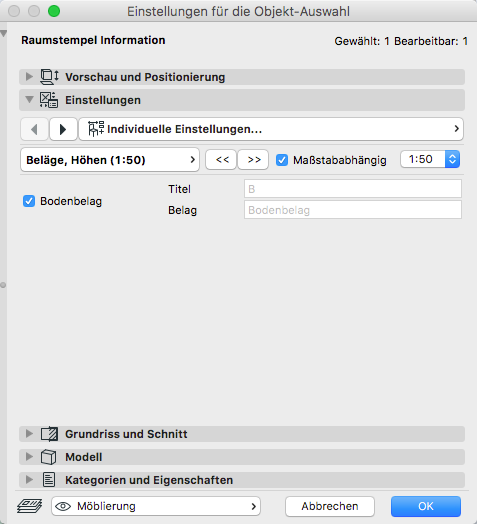

Beläge, Höhen
Auf der Registerkarte Beläge, Höhen können Sie den zuvor eingestellten Wert Bodenbelag ein- und ausschalten.
old_2017_02_RIIS-Objekt-04-Belaege.png Bodenbelag ist der Parameter  Bodenbelag - Titel und Bodenbelag - Belag des Raumstempel. Sie können den Wert des Belags anzeigen lassen.
Die Vorschau der Werte ist nur bei ausgefüllten Werten im Raumstempel vorhanden. Bei unterschiedlichen Werten, erscheint ein "beliebiger" Wert.
Hinweis: Dies ist in der ARCHICAD 20 noch der Parameter Wert "Bodenbelag" aus dem Raumstempel!

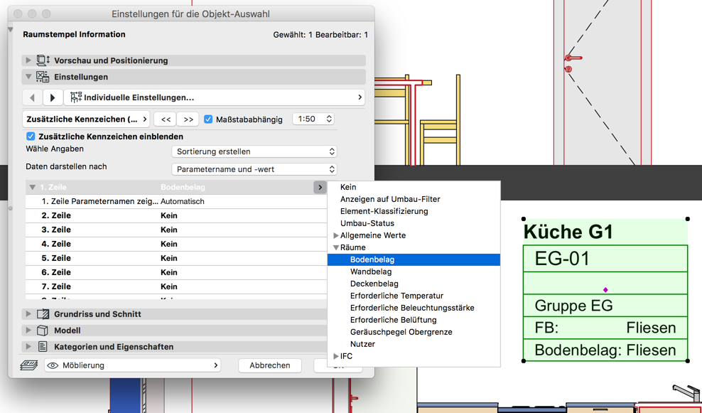

Wir empfehlen die Verwendung der Eigenschaften [Zusätzliche Kennzeichen].
Auf der Registerkarte Zusätzliche Kennzeichen können Sie die neuen Eigeschaften einstellen und auswählen.
  Zusätzliche Kennzeichen sind die Eigenschaften von ARCHICAD 20. S

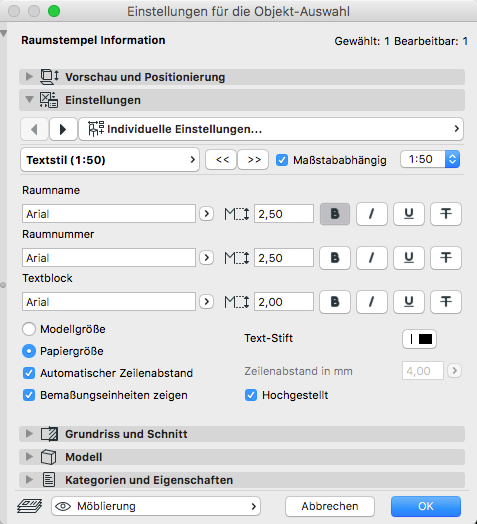

Textstil
Auf der Registerkarte Textstile definieren Sie die Schriftart, Größe und Stil für das Objekt.
Die Textstile sind sowohl Maßstabsahängig wie auch für Modellgröße oder Papiergröße einstellbar.

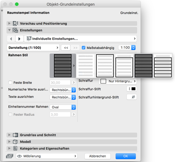

Darstellung
Auf der Registerkarte Darstellung definieren Sie das Darstellungsbild des Raumstempel Information Objekt
 old_2017_02_Raumstempel-Information-Darstellung.png Unter Rahmen Stil können Sie unter verschiedenen Darstellungen wählen.
Auswahlmöglichkeiten; Mit Rahmen, ohne Rahme, Einheitenname ohne Rahmen, ...
Sie können auch den Rahmen Stil mit und ohne Schraffuhintergrund einstellen oder den Rahmen für die Einheitennummer selbst definieren.
