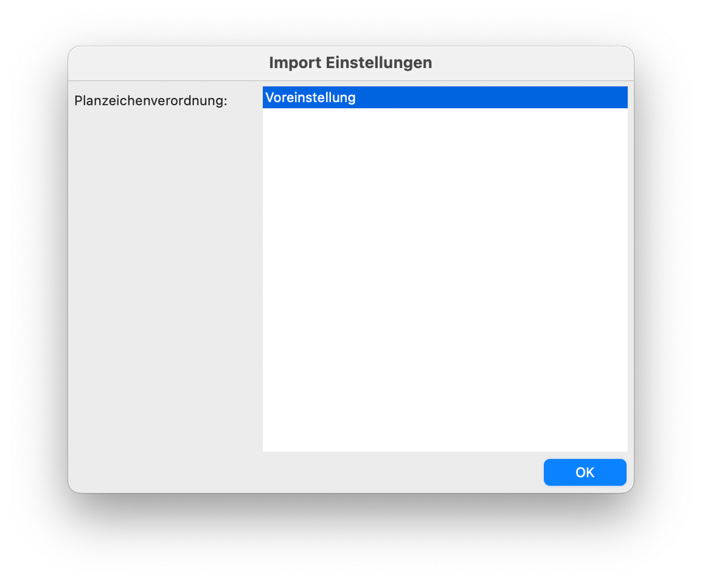

  • Öffnen Sie die .gml-Datei über Ablage > Öffnen > Öffnen...
  • Wählen Sie als Dateiformat XPlanung Datei aus.
  • Wählen Sie im aufkommenden Dialog Voreinstellungen aus und klicken Sie auf OK.

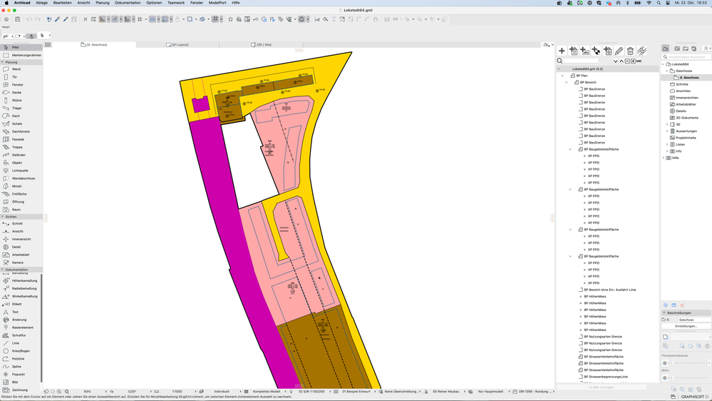

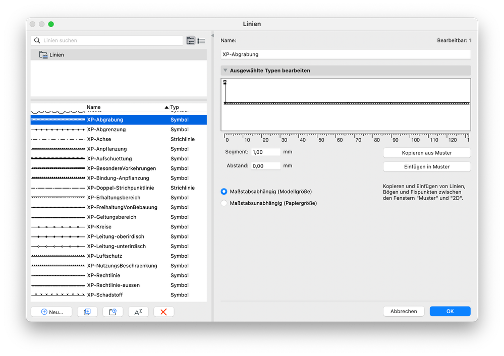

  • Die XPlanung Datei wird nun mit den Linien und Schraffuren aus der XP Projektvorlage dargestellt.
  • Das Projekt enthält kein Layout.

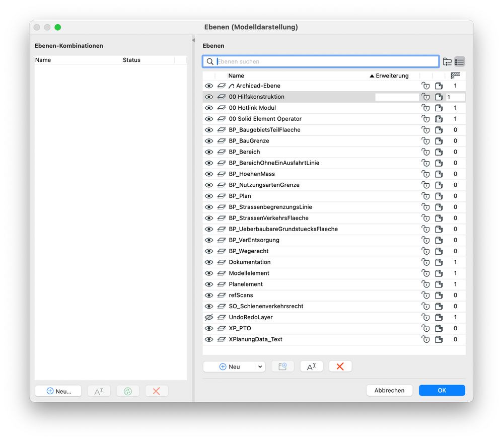

  • Die Attribute tragen das Kürzel XP .
  • Die Elemente werden auf verschiedenen Ebenen abgelegt.
  • Beschriftungen (Präsentationsobjekte) werden mit Objekten erstellt.
  • Bäume etc. werden mit Objekten erstellt.
  • Linienzüge werden mit dem Polylinien-Werkzeug erstellt.

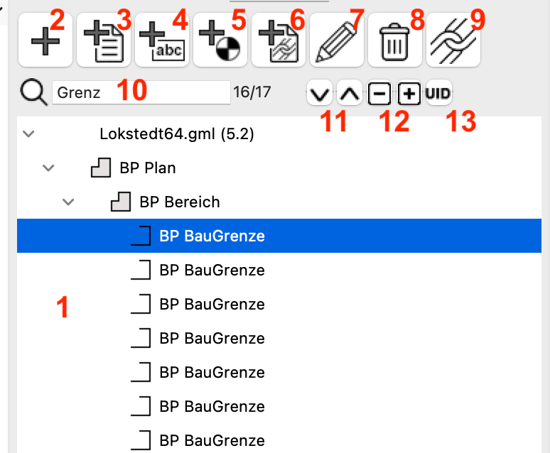

5. Der XPlanung Browser
Öffnen Sie den Browser über Optionen > XPlanung > Browser öffnen/schließen. Die Palette lässt sich andocken.
  1. Im unteren Bereich sehen Sie alle Elemente des Planes. Mit einem Doppelklick zoomt Archicad auf das entsprechende Element und wählt es aus. Das Icon zeigt Ihnen an, um was für ein Element es sich handelt.
  2. Erstellen Sie neue Einträge.
  3. Erstellen Sie neue Textabschnitte.
  4. Erstellen ein neues Präsentationsobjekt.
  5. Erstellen Sie ein neues Höhenmaß.
  6. Fügt eine externe Referenz (meistens ein Bild/Scan) hinzu.
  7. Öffnen Sie die Informationen des ausgewählten Elements.
  8. Löschen Sie Einträge im Browser.
  9. Verbinden Sie ein aktiviertes Zeichnungselement im Grundriss mit einem ausgewählten Element im Browser.
  10. Suchen Sie nach Begriffen oder GUIDs.
  11. Springen Sie mit den Pfeil-Tasten zum nächsten gefundenen Element.
  12. Öffnen bzw. schließen Sie alle Knoten in dem Browser.
  13. Blenden Sie die GUIDs der Elemente im Browser ein.
Wenn Sie ein Element im Grundriss markieren, finden Sie den entsprechenden Eintrag im Browser, indem Sie unten in der Palette auf in GML anzeigen klicken.
Wenn das Element kein Gegenstück im Browser hat, bleibt der Knopf inaktiv und ausgegraut.

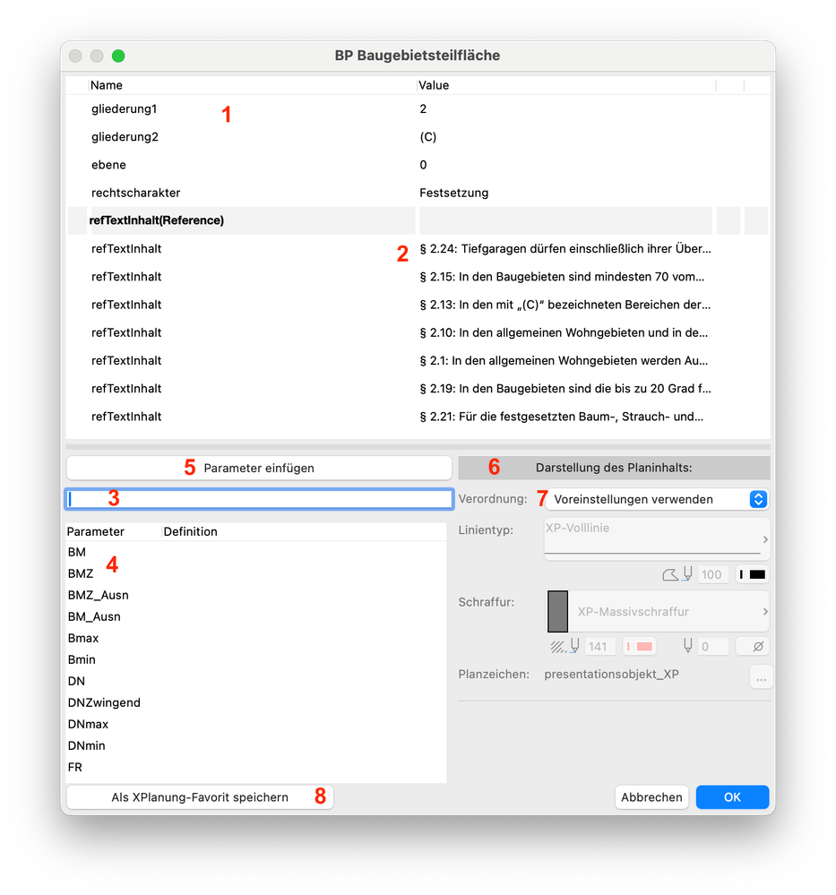

6. Objekte modifizieren
Über den Stift öffnen Sie den Dialog, in dem Sie die Informationen eingeben und verändern.
  1.  Im oberen Bereich finden Sie alle Informationen zu diesem Element.
  2. Auf der rechten Seite tragen Sie die passenden Informationen ein (aus entsprechenden Auswahllisten oder anderen Dialogen). Wenn Sie auf eine Zeile klicken, können Sie den Eintrag löschen oder zum nächsten Fenster springen, um Daten einzugeben. .
  3. Suche
  4. Die Liste der verfügbaren Parameter
  5. Wählen Sie den betreffenden Parameter aus und klicken Sie auf Parameter einfügen
  6. Die Darstellung der Elemente beruht auf der XPlanung-Vorlagendatei.
  7. Sie können die Darstellung überschreiben und eigene Stifte oder Schraffuren verwenden. Stellen Sie dazu die Verordnung auf Anwenderdefiniert.
  8. Wenn Sie in Ihrem Projekt mehrere ähnliche Zusammenstellungen verwenden werden, speichern Sie diese AlsXPlanung-Favorit. Dann erscheinen diese Vorlagen in der Auswahlmaske der Parameter.

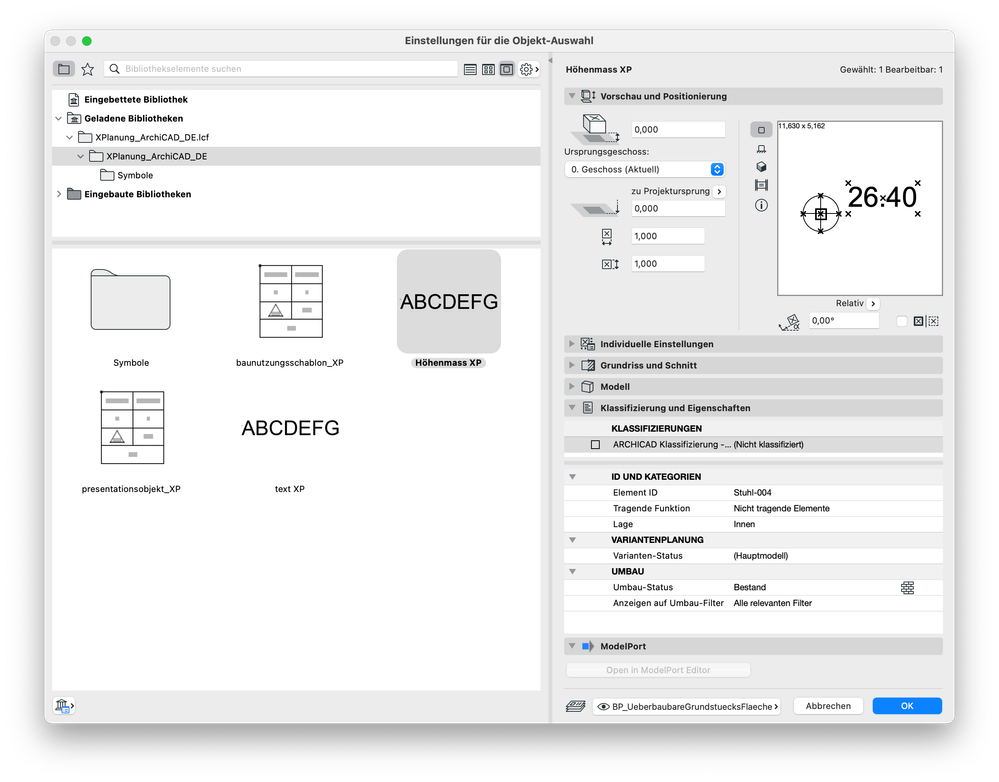

  • Platzieren Sie irgendwo auf der Ebene UndoRedoLayer das Objekt text XP (Eingebaute Bibliotheken > XPlanung Addon). Dazu muss die Ebene sichtbar sein, sie wird sonst auf unsichtbar gestellt.
