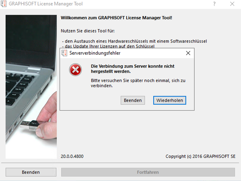

Nutzer:Innen erhalten im GRAPHISOFT License Manager einen Serververbindungsfehler
Betroffene Versionen: LMT für Archicad 22 – Archicad 27
Das GRAPHISOFT License Manager Tool (LMT) zeigt die folgende Fehlermeldung an:
Die Lizenz kann deswegen nicht verwaltet, hochgeladen oder heruntergeladen werden.

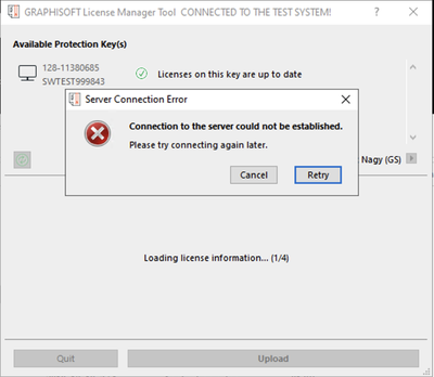

WIBU Lizenzen können nicht aktiviert oder deaktiviert werden
Betroffene Versionen: Archicad 22 – Archicad 25 Update 3
Wird von der Startseite des Lizenz Manager Tools fortgefahren oder Lizenzschlüssel hoch- bzw. heruntergeladen, erscheint eine Fehlermeldung bezüglich einer fehlgeschlagenen Server Kommunikation:

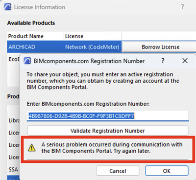

GSM Objekte können nicht von BIM Components hoch- oder heruntergeladen werden
Betroffene Versionen: Archicad 16 – Archicad 25 Update 3
Die Validierung der Registrationsnummer ist nicht erfolgreich:

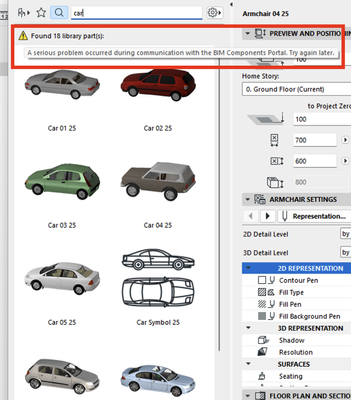

Außerdem werden keine Suchergebnisse für das Objekt-Portal angezeigt, wenn in den Objekt-Werkzeug-Einstellungen nach Objekten gesucht wird. Damit können keine Objekte von der BIM Component Webseite heruntergeladen und eingebettet werden. Das Warndreieck informiert über das Problem. Wenn mit der Maus darüber geschwebt wird, zeigt Archicad die gleiche Fehlermeldung, wie bei der Validierung der Registierungsnummer.

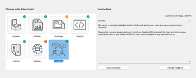

Umfragen können nicht heruntergeladen und Ergebnisse können nicht hochgeladen werden
Betroffene Versionen: Archicad 24 – Archicad 25 Update 3
Archicad erkennt keine verfügbaren Umfragen. Es scheint, dass diese bereits ausgefüllt wurden.
