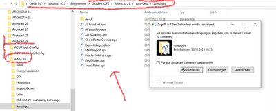

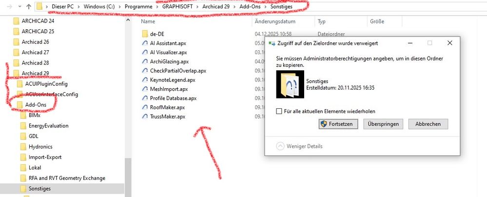

Die (meisten) AddOns werden als zip verpackt geliefert. Wenn man entpackt, erhält man .apx.
Soweit ich es von vorherigen Versionen kenne, sollen diese dann manuell in das Verzeichnis GS ... / AddOns auf dem Rechner verschoben werden. Hat sonst immer geklappt. Jetzt für Version 29 wird mir dort der Zugriff verweigert.  Wie/wo soll ich die .apx jetzt installieren?

Das liegt nicht an Archicad, sondern an deinen Zugriffsrechten in Windows.
Wie es da steht, dir fehlen die Administrator-Rechte.
Hau dein Admin an, der hakt da kurz das Passwort rein und es sollte gehen.
Vorher das Häkchen anmachen bei "Für alle aktuellen Elemente wiederholen" 😉

ahh, ich hab das Problem gefunden: die .apx müssen DIREKT nach dem Entpacken in das AC-Verzeichnis gelegt werden. Ich hatte sie zuvor auf dem Server, deshalb ging es nicht.
