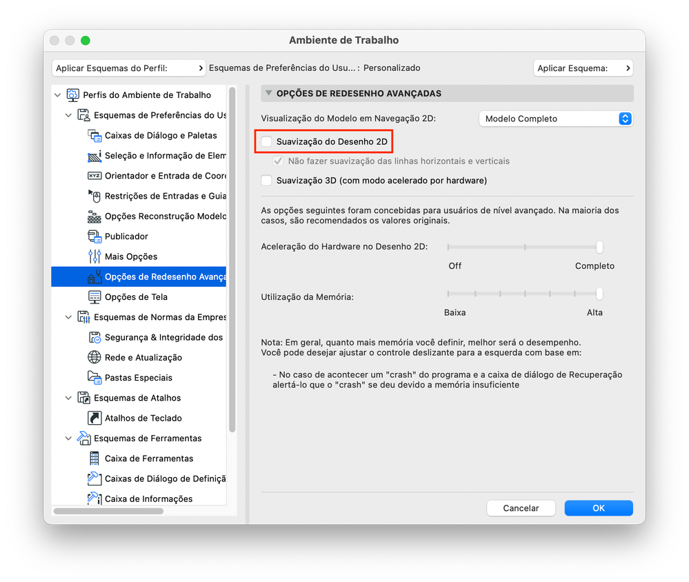

As nuvens de pontos não são exibidas ou são exibidas incorretamente em 2D/3D no Mac
Versão afetada: 19 e posterior | Gravidade: solução alternativa aplicável | Código: 178158.
Problema: As Nuvens de Pontos importadas não são visíveis em 2D/3D ou são exibidas em preto em pisos, cortes, elevações e Janela 3D no caso de algumas placas de vídeo (por exemplo, Intel HD 3000 e 4000, Intel Iris Pro). Solução: Desligue a Suavização do Desenho 2D e 3D em Opções - Ambiente de Trabalho - Opções de Redesenho Avançadas.

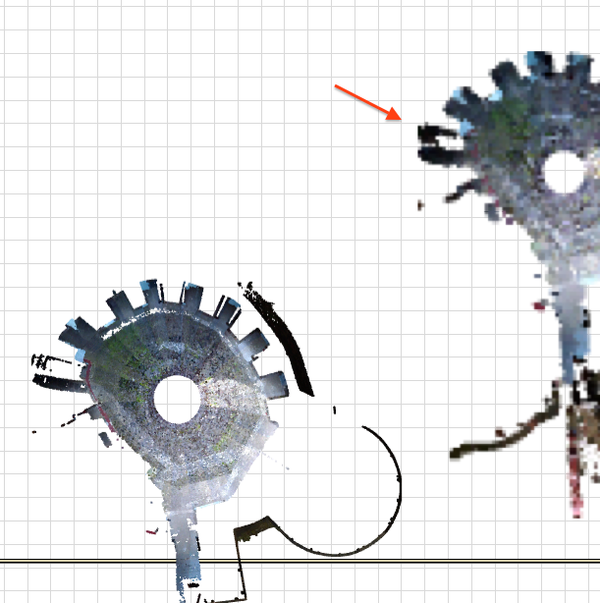

Problema de zoom na planta baixa do Mac
Versão afetada: 19 e posterior | Gravidade: solução alternativa aplicável | ID: 182172 devTT139770.
Problema: Em alguns casos, a exibição de uma Nuvem de Pontos na planta baixa pode ficar desfocada.
Solução: Reconstrua ou navegue (Centralizar na Tela ou Aumentar/Diminuir Zoom) na visualização. Em certos casos, a redução do zoom atualizará a planta baixa.

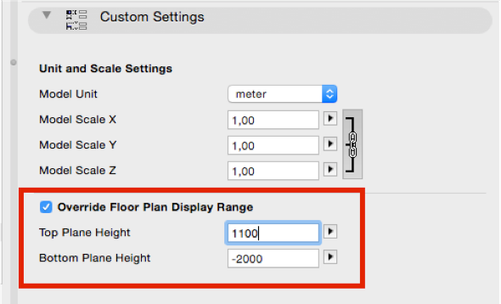

Faixa de exibição da planta baixa
Problema: Em alguns casos, a Nuvem de Pontos não é visível na planta baixa, mesmo que tenha sido importada para a Origem. O objeto Nuvem de Pontos está fora da zona de exibição do plano de corte da planta baixa.
Solução: A zona de exibição do plano de corte da planta baixa pode ser substituída na caixa de diálogo de configurações da Nuvem de Pontos.
