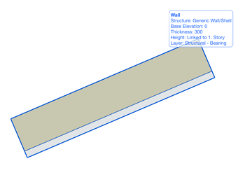

Pré-selecionado:
  • Passe o mouse sobre o elemento;
  • Elemento é destacado em azul;
  • Balão aparece exibindo informações básicas.

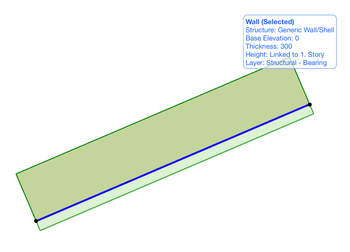

Selecionado:
  • Clique no elemento › selecionado;
  • Os contornos aparecem em verde;
  • A Linha de Referência (ou plano) aparece em azul;
  • Pontos de seleção são exibidos. Ao clicar nos pontos, você pode modificar o elemento.
Nota: você pode personalizar a aparência dos elementos pré-selecionados e selecionados em Opções Ambiente de trabalho Seleção e informações do elemento.
