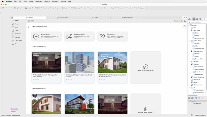

Quando você abre o Archicad pela primeira vez, você notará a nova tela inicial. Aqui você tem acesso a todos os recursos de que precisa, desde seus projetos recentes até materiais de aprendizagem. Essa tela inicial foi projetada para ser o seu centro de informações e ela também pode ser acessada a partir de um projeto aberto, clicando no ícone da casa na barra de ferramentas.
  • A partir da página inicial, você pode iniciar rapidamente um novo projeto ou abrir um projeto recente;
  • Abaixo disso, você pode fazer download e abrir Exemplos de Projetos, para explorar e aprender com eles. Eles são perfeitos para novos usuários ou para aqueles que desejam descobrir novas técnicas;
  • No canto superior direito, encontre as Últimas notícias para se manter atualizado sobre o que está acontecendo na Graphisoft.

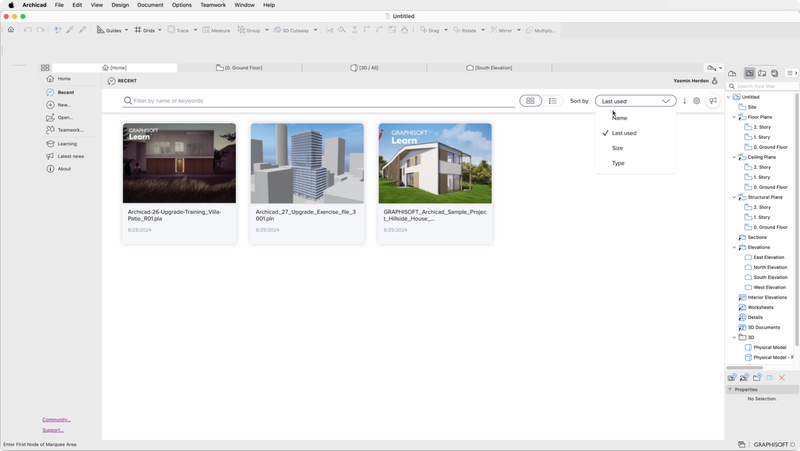

  • No lado esquerdo, a guia Recente permite filtrar, ordenar e pesquisar todos os seus projetos abertos recentemente;
