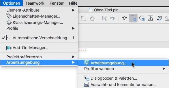

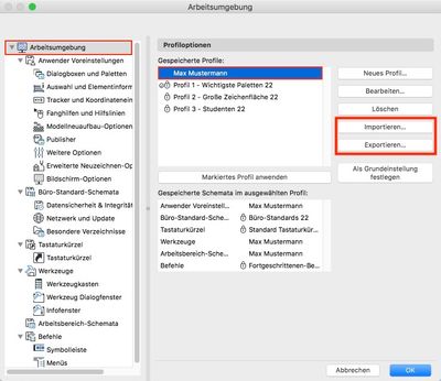

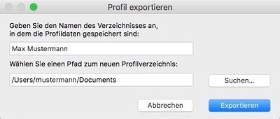

Öffnen Sie die Arbeitsumgebung (Optionen > Arbeitsumgebung > Arbeitsumgebung). Markieren Sie das zu exportierende Profil und klicken Sie auf Exportieren. Speichern Sie das Profil an einem geeigneten Ort (z.B. Server). Archicad legt einen Ordner mit dem gewählten Namen an, in dem weitere Ordner mit XML-Dateien liegen.

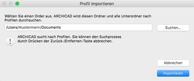

Öffnen Sie nun auf dem anderen Rechner die Arbeitsumgebung in Archicad. Klicken Sie auf Importieren...Wählen Sie den Export-Ordner an, Archicad zeigt Ihnen darauf das enthaltene Profil an. Klicken Sie das Profil an und importieren Sie es.
